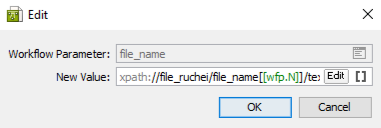

Вот например задается wfp и его значение берется из xml файла.
или

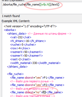

В "редакторе" эти выражения работают. Т.е. редактор показывает результат этого пути, выделяя выбранное значение в xml файле.
В ходе же выполнения workflow - ничего не работает, wfp оказывается пустым . Такое ощущение, что эти смартнеймы в xpath просто игнорируются.
из скринов ничего не понятно. Сам wfp.row_for.... что в себе несет, и лог посмотрите из Тасков он доступен
В логе написано "tkupd_28:Problem resolving(value) for file_name : xpath:/sborka/file_ruchei/file_name[<<wfp.N/>>]/text()"
Т.е. как я понял тут и написано, что он не распознал запись:
wfp.N - это просто число. Значение этому параметру присваивается в ходе выполнения wf.
В самом редакторе (Edit XPath Expression) это выражение работает. Т.е. редактор честно показывает результат этого выражения.:
Если записать без wfp.N т.е. вот так:
то все работает.

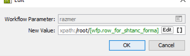

В реальной же задаче у меня
есть wfp.row_for_shtanc_forma. Этому параметру присвоено название штанцформы.
И вот используя
мне нужно выдернуть из xml файла необходимое значение. Но не выдергивается. Эта строчка при выполении wf не распознается.
Если записать прямо без использования wfp.row_for_shtanc_forma
тогда все работает

А у вас точно созданы в воркфлоу переменные? В данном случае "N".
И вот используя
тогда все работает
Точно создана. Я проверял при помощи вывода в xml файл ее значений. Да этот wfpN и в других местах используется.

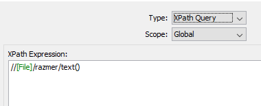

Только что додумал как обойти эту проблему.
У меня задача была, чтобы из xml файла с базой данных по штанцформам выдергивать данные для конкретной штанцформы. Имя этой конкретно йштанц-формы величина переменная.
В общем дело решил так. В WF я выбираю, копирую и переименовываю базу данных именем нужной мне штанцформы. Т.е. была некая Shtanc.xml, а стала [wtf.Имя конкретной штанцформы].xml
А затем просто создал смартнейм, где [File] это собственно [wtf.Имя конкретной штанцформы].xml
Ну а дальше в WF
