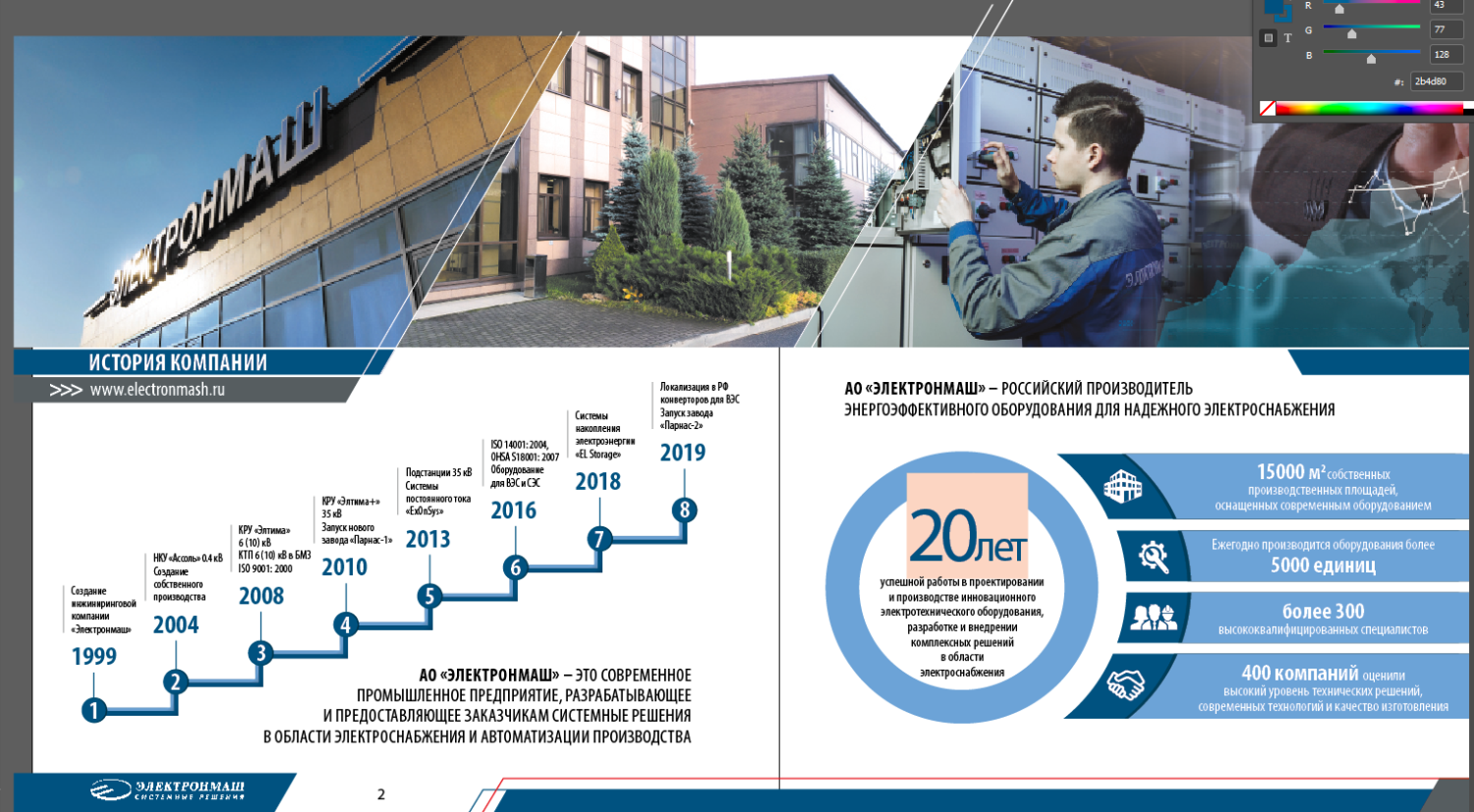

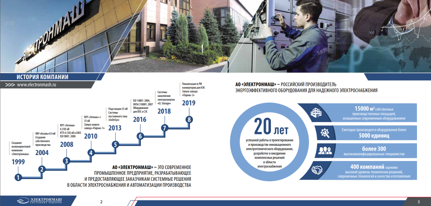

Всем привет! Я совсем не дизайнер. Столкнулся с проблемой, что когда делали каталог в компании 5 лет назад, как-то чудом изменили цвет при экспорте в пдф. Мне сейчас нужно добиться того же самого. Слева, как сейчас. Справа как нужно

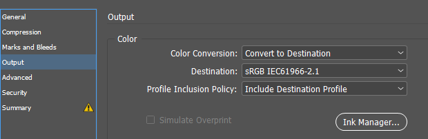

Это не чудо, просто конвертация в RGB при экспорте

У меня есть исходник индизайна последний. Сюда не дает его прикрепить. Там цвета не совпадают с пдф этим
должен быть CMYK, PDF для сайта/превью вам записали с конвертацией
Так и есть, нормальный фирменный цвет там, в других PDF на сайте такой же.
Они и не должны, каталог для печати делали.

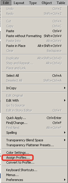

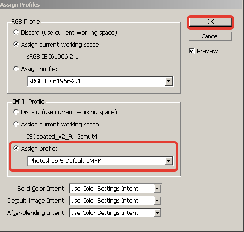

Если хотите новый PDF совпадающий то

Да. Я скинул тз дизайнеру и этот исходник. Она мне присылает пдф, и там цвета не как в пдф предыдущем. Я поэтому ничего не понял. У неё спрашиваю, так она мне собралась все элементы вручную перекрашивать)))
Спасибо большое. Завтра попробую так сохранить. Если реально всё так просто, то будут вопросы к нашему нынешнему дизайнеру
Ради интереса, откройте макет (не idml) нажмите сюда
И покажите скрин окошка
