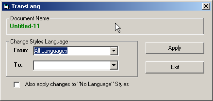

Еще у меня есть такой:
    3.8 КБ · Просм.: 1 392
а можно поюзать этот?
Да, думаю автор будет не против.
Я просил для CS4, работает ли в других версиях не знаю. Я даже не успел еще им попользоваться толком.
На самом деле скрипт уже старый и для CS3, раньше лежал на toolbox.

Попробуйте этот. Проверял на CS3.
А предложенный выше тоже вроде работает
