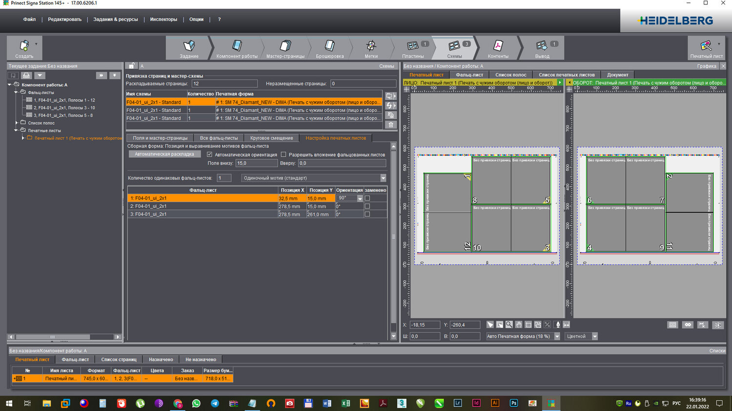

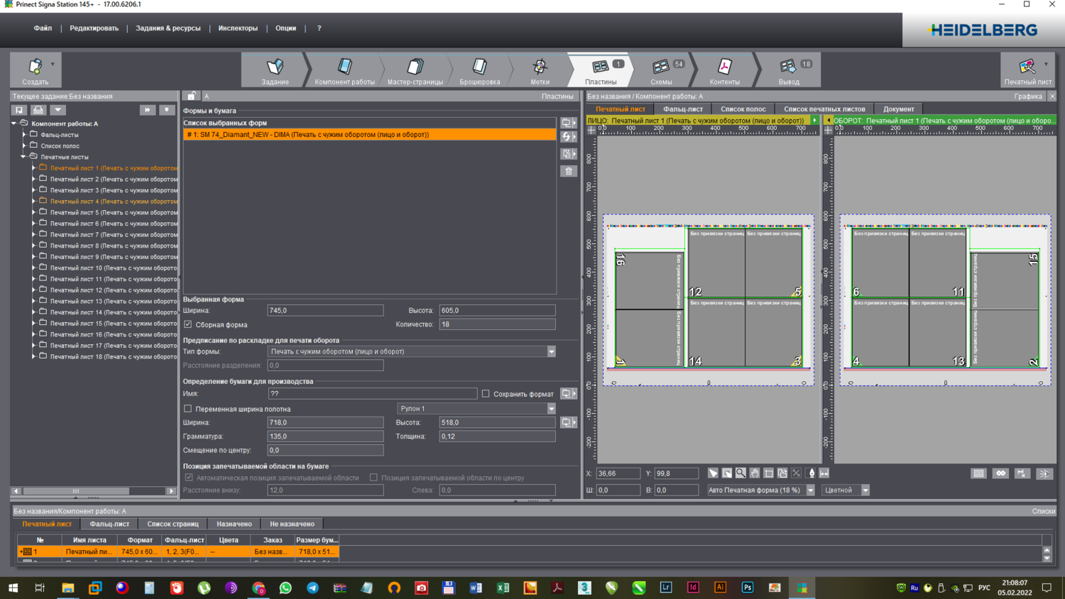

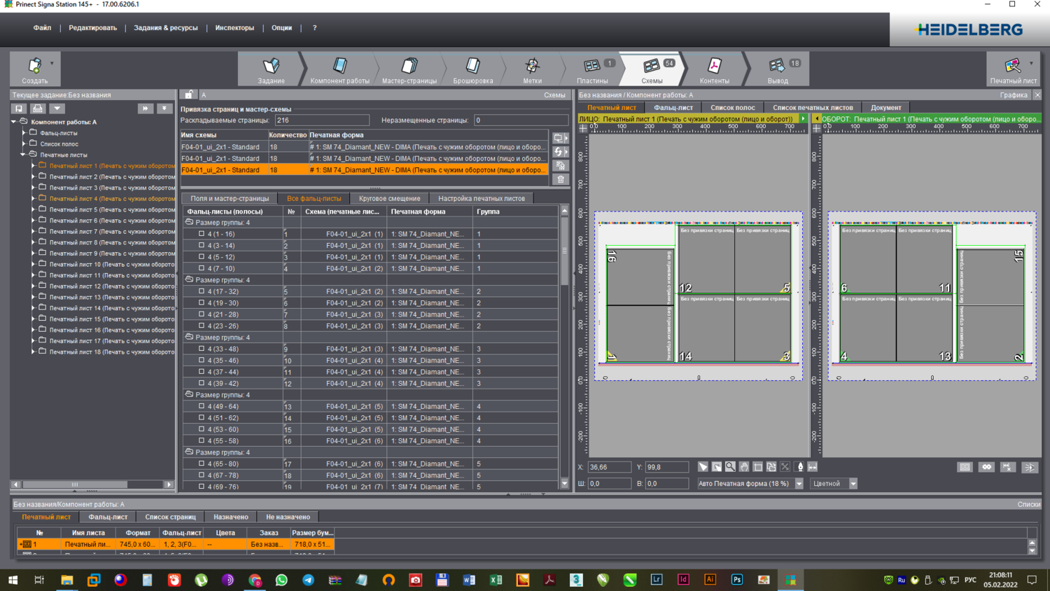

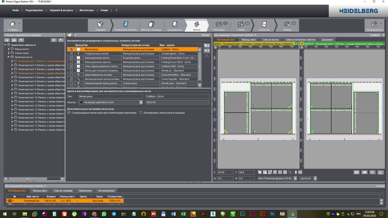

Можно ли, создать в Сигне такой спуск без геморроя, с созданем очень большого количества Product Part-ов, и затем, собирание их в режиме монтажа?

Нихрена не понял. Шаблон ты все-равно один сделал
Спасибо, но, нужен спуск для ниткошвейки для большего количества страниц. У вас здесь, как я понял, спуск в накидку.
Вы вопрос сформулируйте, в первом посте вы спрашивали можно ли, - вам ответили - можно. Спуск в накидку и в подбор отличается одной галочкой, это сути не меняет.
Реакции: RIKITIKI и ~RA~
А что, здесь непонятного, 216 страниц нужно спустить под ниткошвейку, по шаблону выше. В том то и дело что, у уважаемого disk1968, вероятнее всего, шаблон на спуск в накидку. Если поменять тип брошюровки, то поменяется и нумерация в шаблоне.
Реакции: RIKITIKI, ~RA~ и prgleb

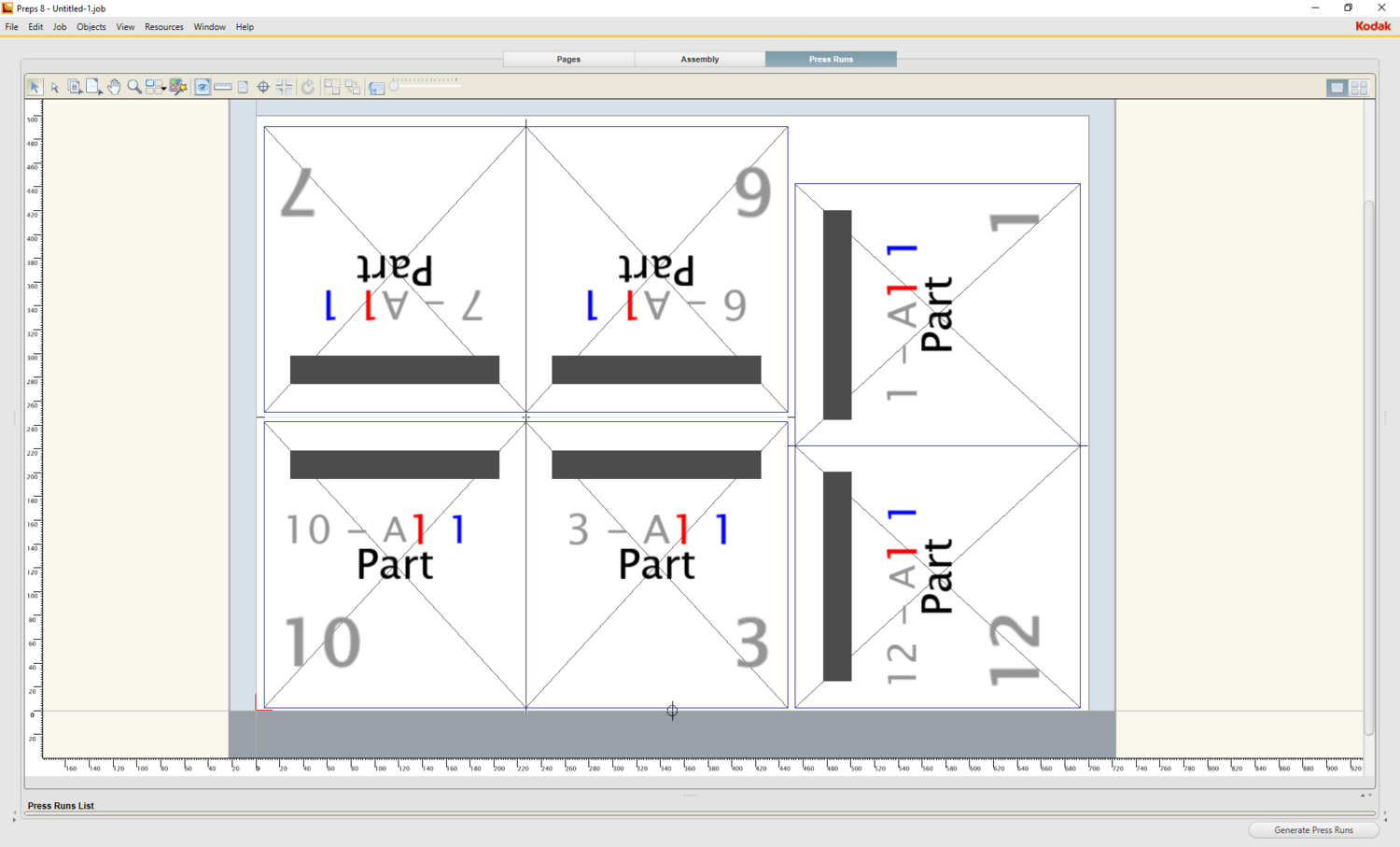

вопрос интересный, схему фальцовки такую редактор создать не даст? классическая сигна умела размножать печатные листы, а как сейчас с принектовской?

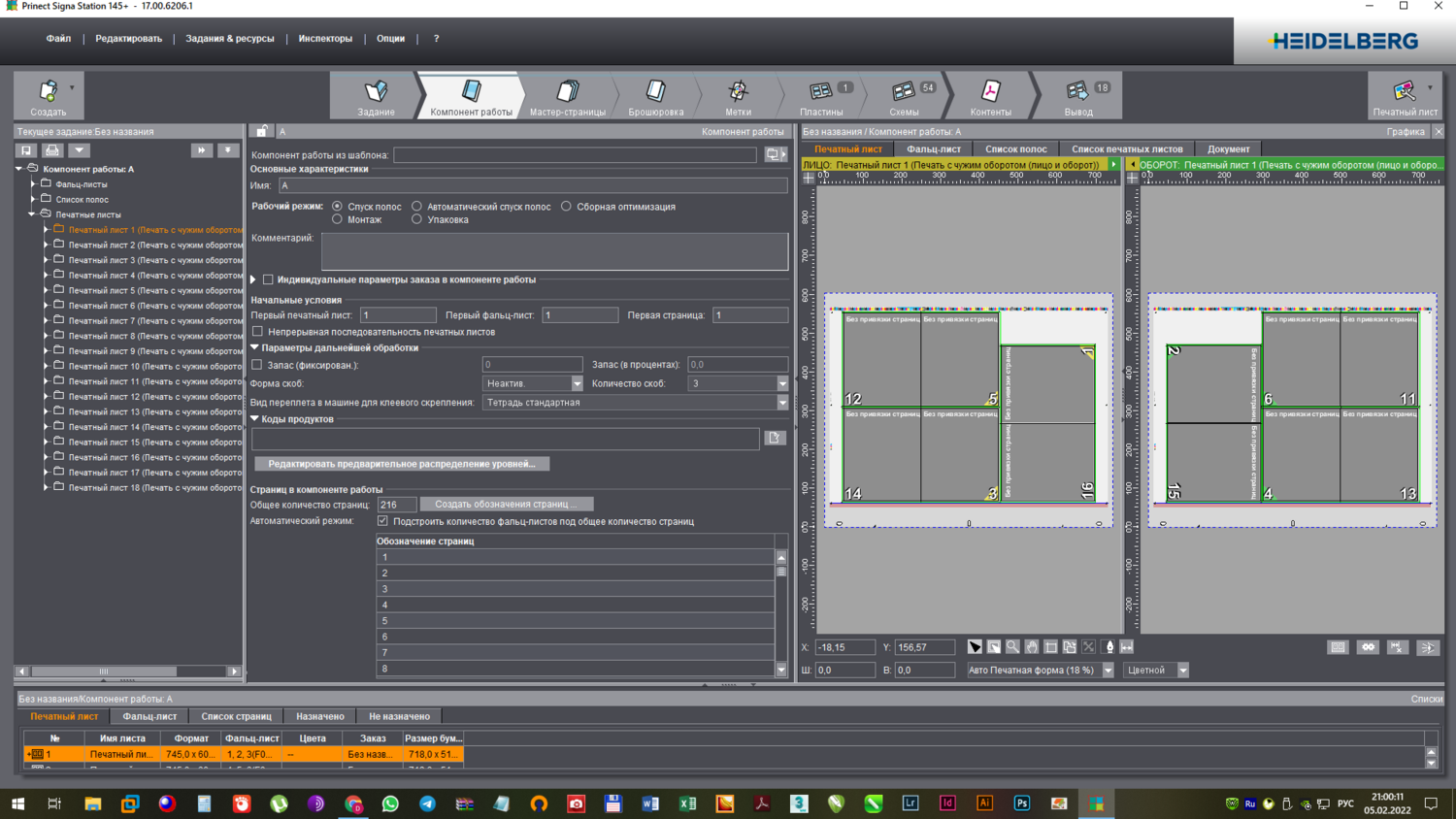

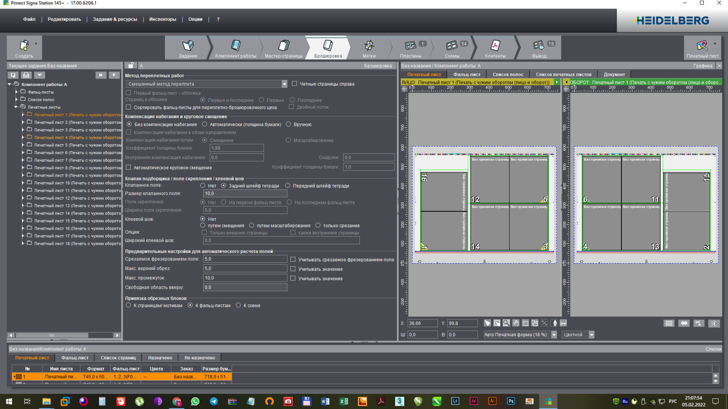

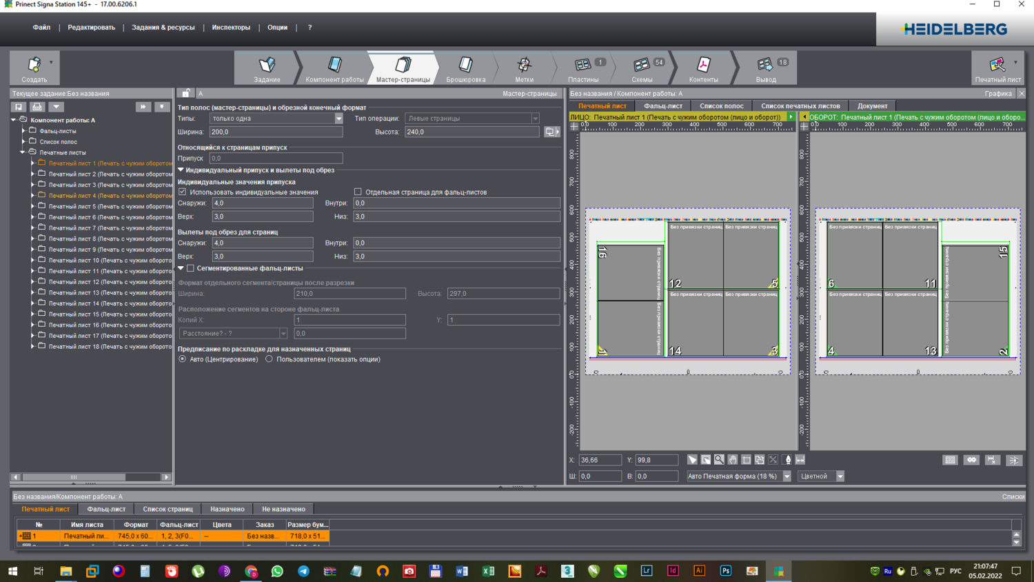

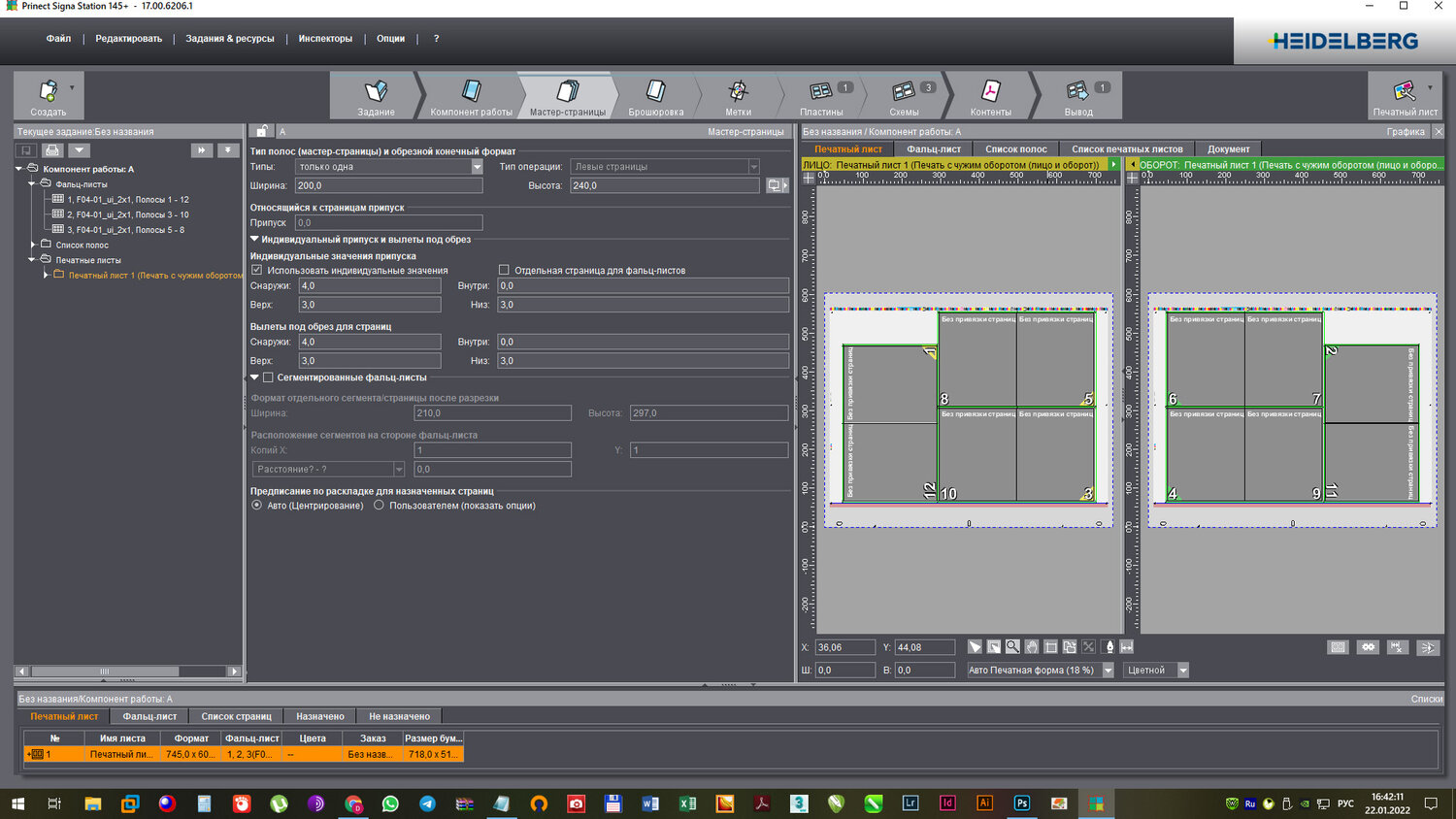

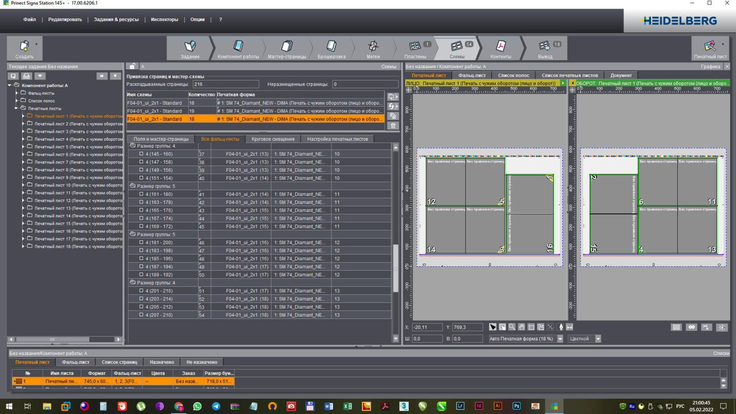

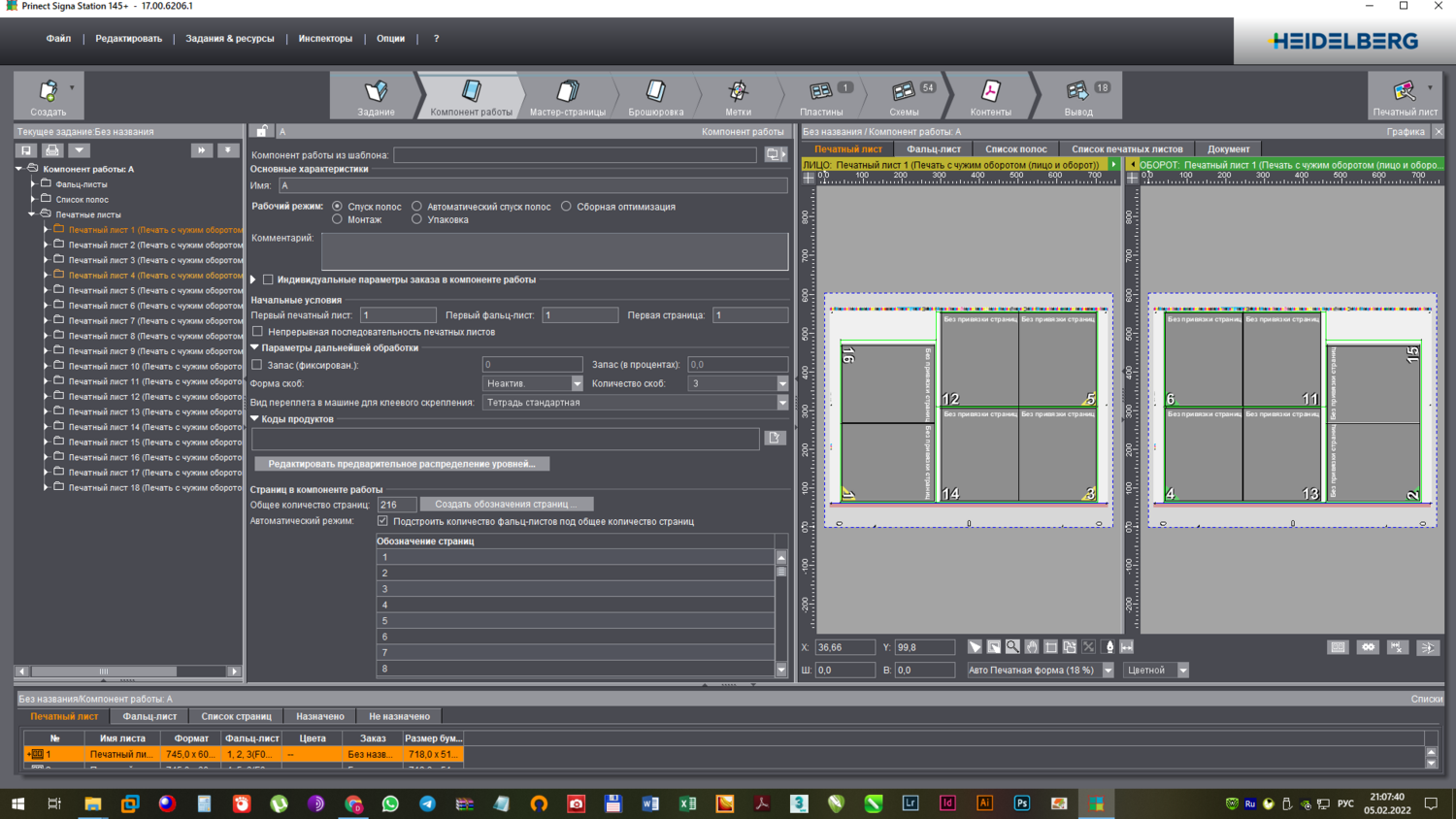

Вот 216 стр в тетради 10х16 + 2х20 + 1х16. Сборка односгибками.

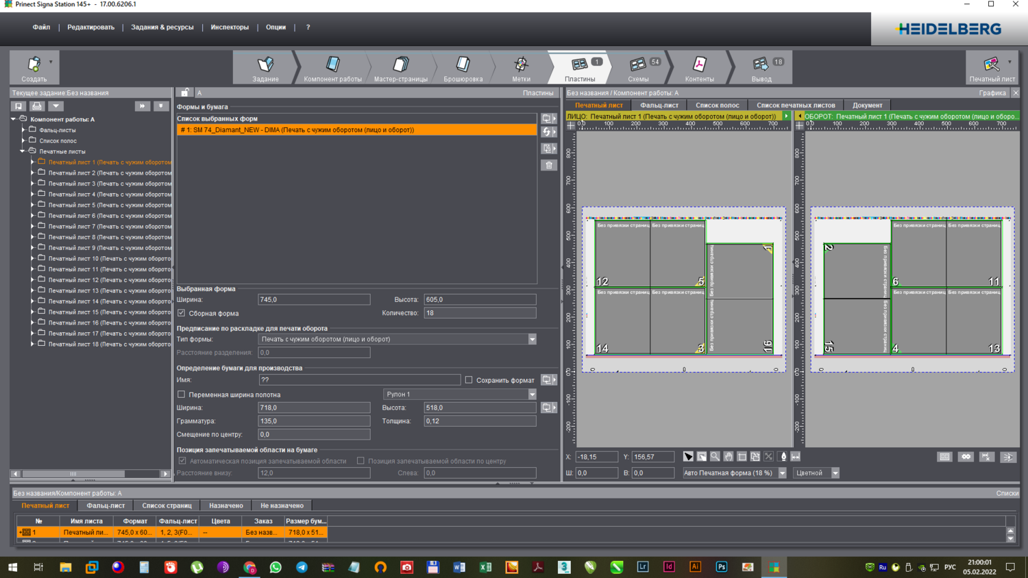

Вот вариант с задним шлейфом 10 мм.

о, разглядел флажок на сборной форме, спасибо.
