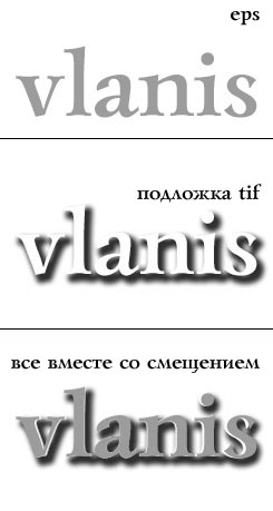

Вот как надо делать подложку. Тогда несовпадение не будет заметно. И соберите tiff и eps в программе верстки. И будет Вам щастье.
Спасибо за ответ.
И вложение супер. Понятно в чем моя ошибка, теперь осталось разобраться как ее исправить. Для читателей объясню в чем была проблеММа. см вложение. Надеясь на то, что подложка идеально подойдет к eps-у, я копировал фон (в моем случае белый), выделял буквы, переходил на скопированный фон, вырезал в нем выделение, и отбрасывал тень. НО ОБЛАСТЬ ВНУТРИ ТЕНИ ОСТАЕТСЯ БЕЛОЙ! и в дальнейшем при совмещении eps и тифа, даже при незначительном смещении появлялся касяк. как видно из самого нижнего рисунка. С вопросом "кто виноват?" разобрались, теперь остается вопрос "что делать?"

Щёлкаете на эффекте, на букве f в палитре слоёв, правой кнопкой. Выбираете create layer (создать слой). Эффект преобразуется в n-ное количество слоёв с различными режимами наложения и степенью прозрачности. В случае с тенью под слоем с епсом добавится слой с тенью. Удаляете слой с епсом. Делаете tiff.
Для тренировки можно поупражняться, отделяя разные эффекты. По образующимся слоям видно, как Шоп эти эффекты создаёт.
