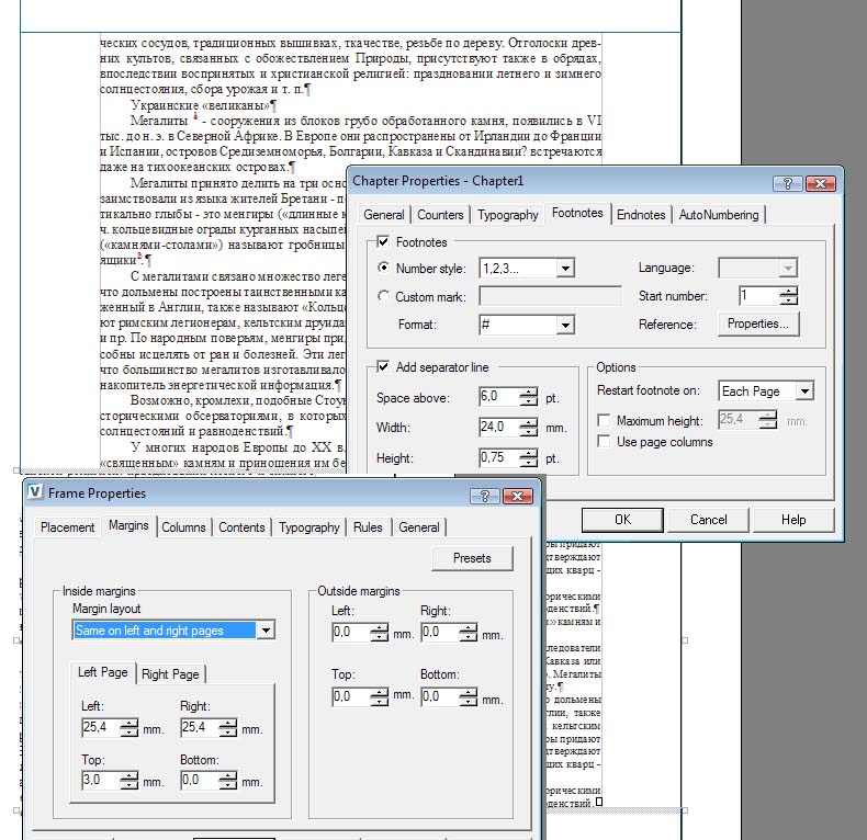

Опять споткнулся. Помогите, кто может. Сноски отрабатываются. Но Вентура (10-я) упорно определяет высоту фрейма для сноски 11,53 мм не разрешая мне увеличить высоту. А у меня в публикации иногда сноска занимает больше чем пол-страницы. В Chapter properties -> Footnotes выставлял maximum height до 200 мм, а Вентура на это не реагирует. Где копать?
Спасайте, народ, а то заказ уже горит. Сдавать пора. ':('
Ответ: Хелп!!!
Попробуйте снять галку maximum height.
Как видно со скриншота, сноска на треть полосы
