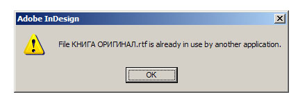

В CS3 надо работать с RTF-файлами.
    26.6 КБ · Просм.: 679
Ответ: Сноски...
В Word-e оригинал закройте. Он (Word) блокирует файл.
