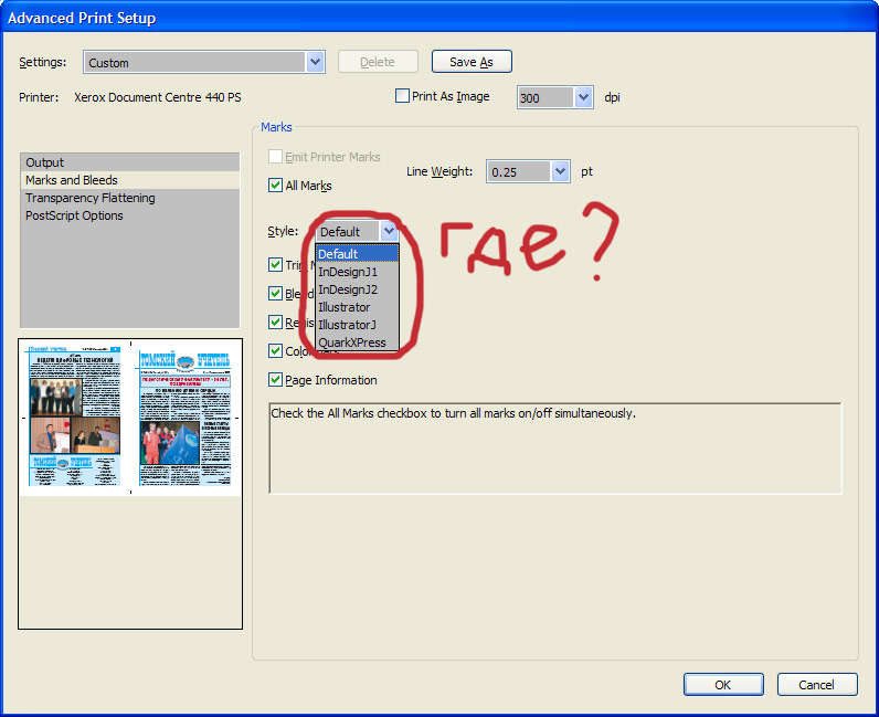

Но на этот раз в акробате. про индизайн тымы нашел, изучил. если свои метки для ИД ложить нужно сюда: C:\Program Files\Common Files\Adobe\PrintSpt\, то где найти те, что идут с акробатом, или куда ложить, чтобы они отобразились в диалоге печати (адвансед)?
Тех, что идут по умолчанию достаточно, но хотелось бы добавить в шаблон названия пленок словами (cyan, etc) для печатника, т.к. его не совсем устраивают те метки, что делаются на ФНА.
Можно, конечно, сделать файл с нужными метками и потом накладывать как фон, но если возможно сделать это черех диалог печати... было бы лучше.
Cпасибо.

Вы в курсе, что пункт "page information" (те самые "названия пленок словами") грубо говоря не работает, на ПэЦэ, причем это было и в 6й версии, и тянется более 3х лет? Т.е. радикальный выход -- Мак.
Ответ: снова о метках в диалоге печати
не знал. поэтому и показалось мне странным, что вроде ставлю галку на all marks, а нужной информации нет.
поэтому приходится временами питстопом ставить слова-метки или извращаться по-иному.
спасибо за информацию!
