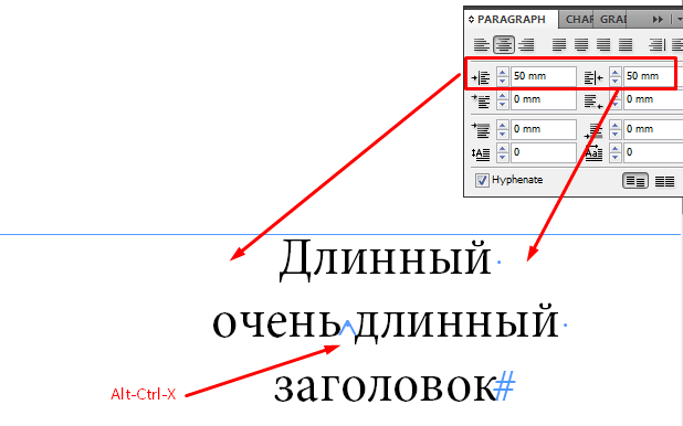

В дополнение к "no break" ещё пару способов разбить заголовок в тексте, сохранив "однострочность" для содержания:

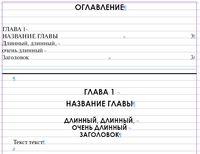

Спасибо всем за рекомендации, однако я ещё до того, как спрашивать,
а) попробовал то, что советует @Валера1966, но у меня элемент оглавления не склеился в одну строчку;
б) так же я пробовал, как советует @Eugenyus регулировать строки отступами, но из-за неудачи в а) не стал продолжать и связывать слова неразрывными пробелами. К тому же мне кажется, что это не очень хорошо, так как всё поплывёт при смене шрифта или его размера.
в) а то, что я предлагал в варианте I, похоже на совет @Serbel ("Глава №" другим стилем), только я ещё не разбирался с nested styles.
Поэтому не могли бы вы прокомментировать, почему у меня всё-таки получились многострочные элементы оглавления (см. картинку), и как это побороть?
Когда оглавление будет создано, будет достаточно одной операции поиска/замены, чтобы убрать в нём все разрывы строк.
По идее, сначала нужно сделать образец макета и утвердить его, чтобы в последний момент (особенно после доводки строк и построения оглавления) всё не поплыло.
Я повторил опыт, в оглавление также оказались включены разрывы строк. Значит, такова судьба. (При этом Индизайн игнорирует эти разрывы в случае создания running header, коорый строится по последнему элементу на странице).

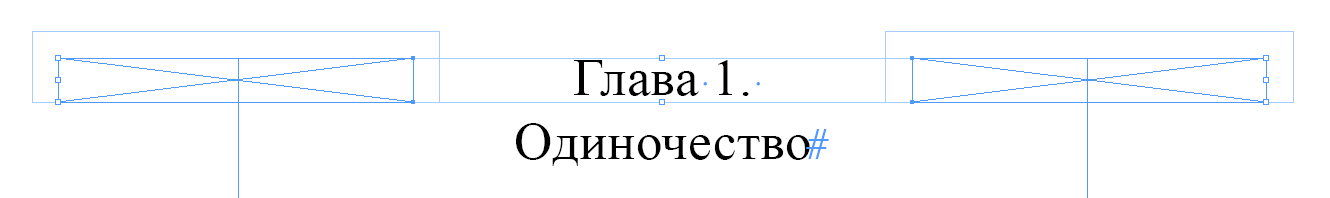

Есть ещё один способ, но он очень кривой и подходит только в том случае, если заголовок больше не сдвинется ни на строку выше или ниже. При этом решает проблему переноса строк в оглавлении. На уровне первой строки ставятся (как свободные элементы на странице, не как anchored object) два блока с обтеканием текста такой ширины, чтобы умещалось только «Глава XX»:
С приветом от человека, который однажды локально исправлял в готовом макете optical margin adjustment блоками с обтеканием.
