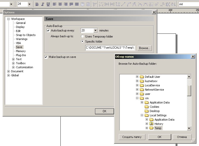

Ответ: сохранение Backup
бэкапов или автобэкапов?
бэкапы завсегда сохраняются рядышком с исходником
а вот автобэкапы - Tools>Options>Save
(зачем у вас всё так сложно)
