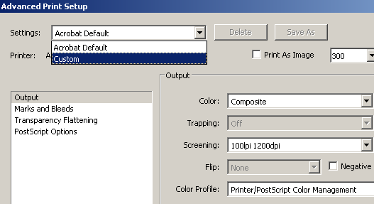

Произведите настройки в самом Акробате и не выгружайте его.
Или вот ещё попробуйте здесь (см вложенные файлы), но размер бумаги не сохранится всё равно.

Ответ: сохранение настроек печати в Акробате
Спасибо, метки и проч. действительно сохраняются. но это не что, то нужно :(

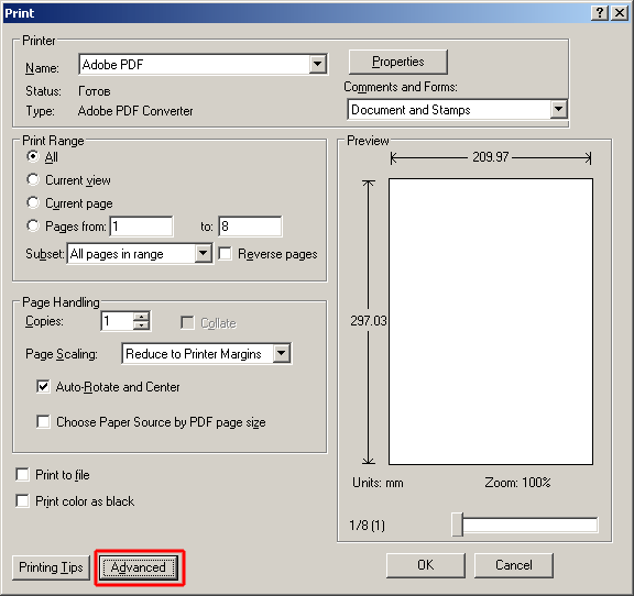

Может это глюк какой-то, но я выставляю print setup все параметры листа, печатаю "только четные", а чтобы потом напечатать "только нечетные" в print setup все приходится выставлять заново, хотя документ я не закрываю.

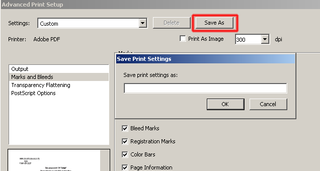

Тогда произведите нужные Вам настройки и сохраните их нажав на кнопку "SaveAs" смотрите вложение. Таких настроек можно сделать сколь угодно много. Практически для каждого случая. А потом просто выбираете те, которые нужны в данный момент.
Этим я как раз воспользовалась, но это мне не нужно. Нет в этой вкладке настроек размера бумаги... Или я не нашла?
Размеры выставляются в print setup... Так же как и плотность и все остальное. И именно это сохранить мне и надо. Но в print setup нет кнопки "сохранить" :(
Её там действительно нет. Очень удобно эти возможности реализованы в программах вёрстки, например как в ПМ. Там это называется "Стили печати" вот там это есть. А Акробат может быть разработчики и не рассчитывали для таких целей.
