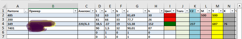

Маловато информации.А как их приблизить к 0?
Если ассортимент не свой, то вряд ли получится. Краски разных производителей могут отличаться и пигментами и их концентрацией.в ИФ пытаюсь получить то же самое
Не равен мадженте.
Зависимость цвета от концентрации пигмента и толщины красочного слоя достаточно сложная. Почитайте про работы Кубелки - Мунка, подозреваю, что математика InkFormulation основана на них.сопоставить для себя эти два показателя
Да база на основе которых вы строите рецепт. Она должна быть выбрана при построении. И когда появляется окно на основе чего строить убирайте белый (который не траспарент), чтобы программа даже на него не расчитывала )).Да, это дал производитель.

То бишь фактический перенос краски на материал?25-30% от объема анилокса
ага. Из анилокса ~50% на форму, и потом ~25-30% на материал. Я экспериментировал начиная с 50% на материал, но лучшие результаты получил при 25%-30%. Т.е. если пантон не попадал в печати в цвет, это значение, помогало в 1 итерацию коррекции пантона выйти на dE= 1-2.То бишь фактический перенос краски на материал?
А спросите еще, как я могу создать свой колорант? Хочу создать маженту. Триаду не включают в колоранты, наверное, чтобы не мешали пантоны из триады...спрошу у технолога по краске,
да можете создать. Но есть нюансА спросите еще, как я могу создать свой колорант? Хочу создать маженту. Триаду не включают в колоранты, наверное, чтобы не мешали пантоны из триады...![]()
