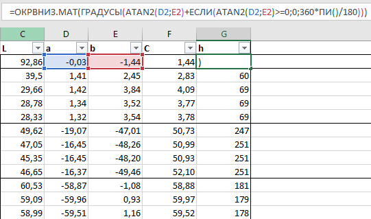

Не так уж сложно перегнать Lab в LCh и отсортировать по цветовому тону, светлоте или насыщенности, если речь об этом.
Даже в Эксель можно провести такой расчёт. LCh понимается интуитивно, в отличии от Lab, и для визуального подбора отлично подходит.
Вот, на всякий случай, формула

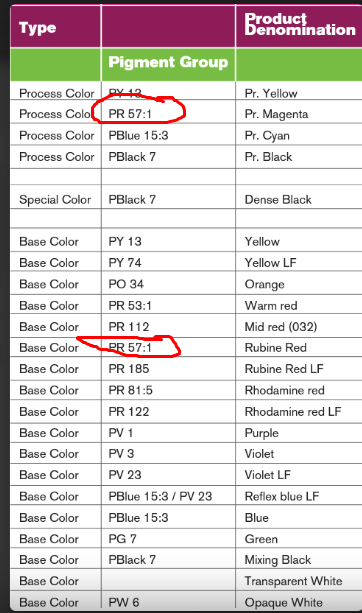

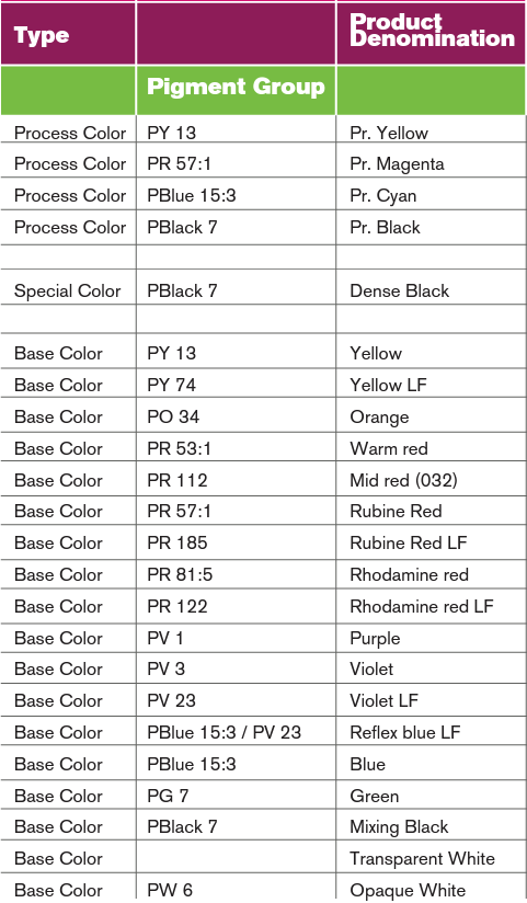

Cкажите быстро - вот это так называемые пигменты?
Сухой краситель?
Это берут Rhodamine REd LF 33000, разводят какой-то прозрачной разбавилкой, и получается Magenta?

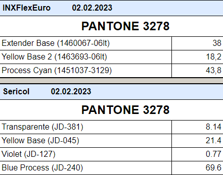

Вот есть рецепт:
P.3278 - Cyan -100г, Yellow - 45г на анилоксе 8.
У вас был бы похожий рецепт?
(Хотя Евгений говорил, что даже от состояния анилоксов результат разный)
Готовые краски.
получается Magenta
Разные пигменты.
Каждый производитель краски предложит свой рецепт.

У меня УФ. И ассортимент этот дали от производителя краски.
Маженту же мешают из Родаминового пигмента, вроде...?
Assortments - это пигменты?

Хотя по вашему:
Мажента делается из того же пигмента, что и RubineRed?
