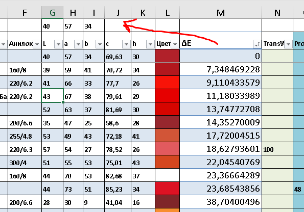

Сортировка по дЕ 76.
Следующий шаг - CIE2000 :)

Только моя закрепленная строчка для ввода своих значений все время куда-то убегает, Нельзя ее сделать независимой от сортировки?

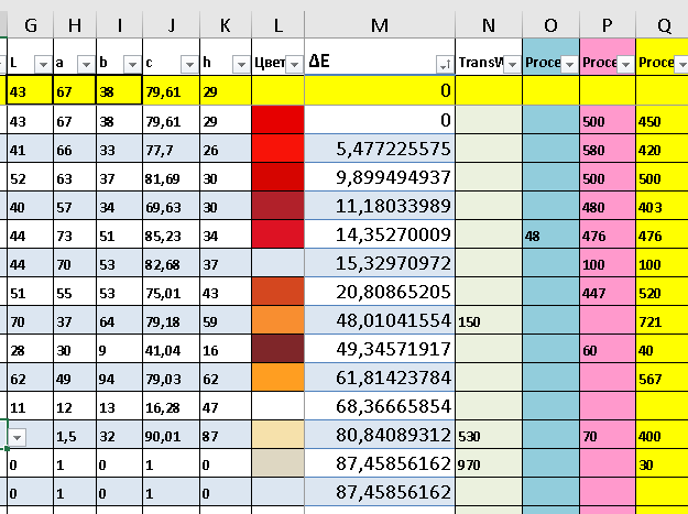

Вот так, вывел эту строку перед заголовками. Пока держитсяю
