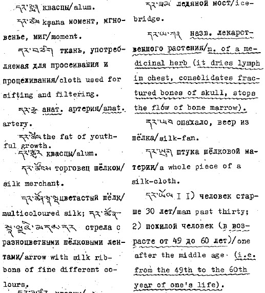

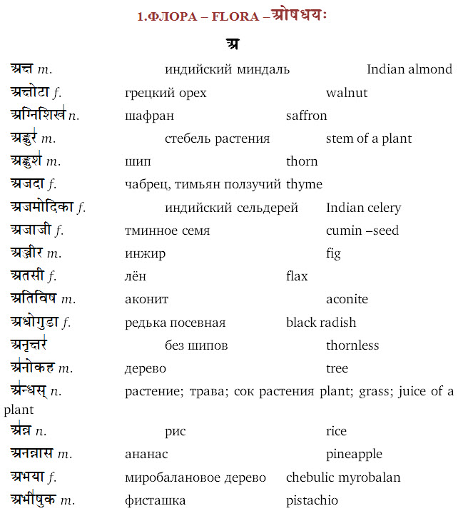

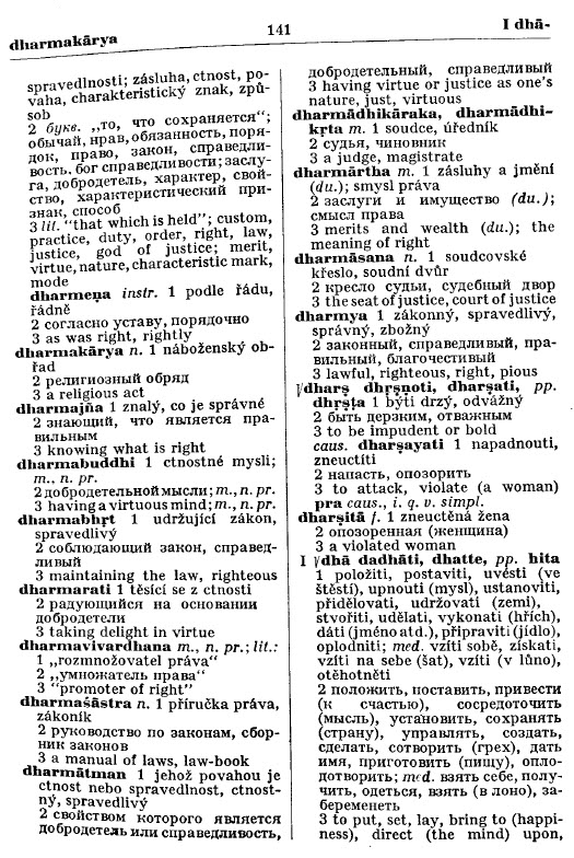

Сейчас отбивка сделана табами в одну длинную строку, но условные колонки плавают (из-за неизбежной смены шрифта). Перегнать в таблицу? Как-то много места теряется в пустую. Но среди некоторых авторитетных пользователей словарей есть мнение, что разбивка на две колонки экономия вредная, ибо пользоваться им становится на порядок сложнее. Вопрос сложный. У автора дано "в строку", поэтому скорее всего оставлю нетронутым из уважения к его замыслу, даже если нелепо реализованному.
4/5 слов в первой "колонке" - краткие. 1/10 - вдвое, 1/10 - втрое длиннее кратких (это сложные слова). Из-за длинных "колбасок" сбивается все, они "впиваются" в соседние колонки (перевода). А держать сильно широкой первую из за 1/5 слов - неоправданно. Какова была бы экономия, если я расположил бы слова в подбор или в столбик - не знаю, формулы расчета нет. Но для меня не столь важна экономия бумаги, а наглядность. Как правильно сделать там, где колонка "русского перевода" не вмещается в одну строку, а ей нужно 2, то как ее разделить от "английского перевода", где тоже нужны 2 колонки порой? Сейчас с этим каша, один перевод прыгает поверх второго, неразбериха.

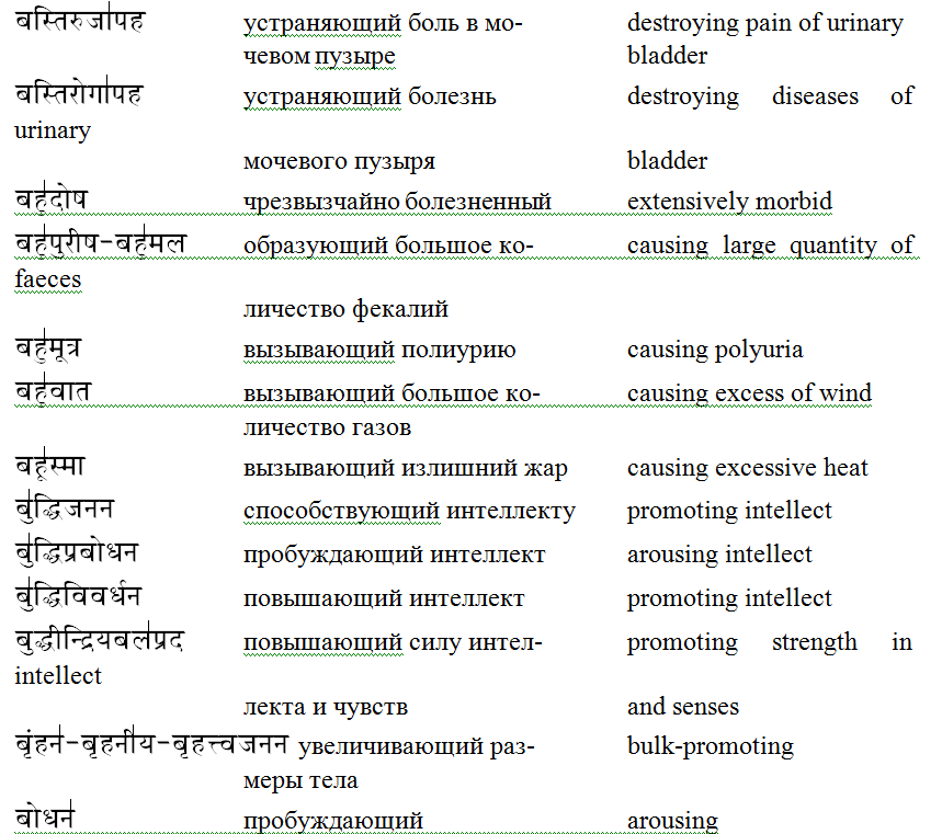

А вопрос-то прежкий. То, что кое-как смотрится в Ворде в А4, полностью рассыпется в индизайне в книге увеличенного формата. Получается глаз сломаеш, чтобы понять где начало, а где - конец. Каша получается. Поставить как в чешском словаре, под?
