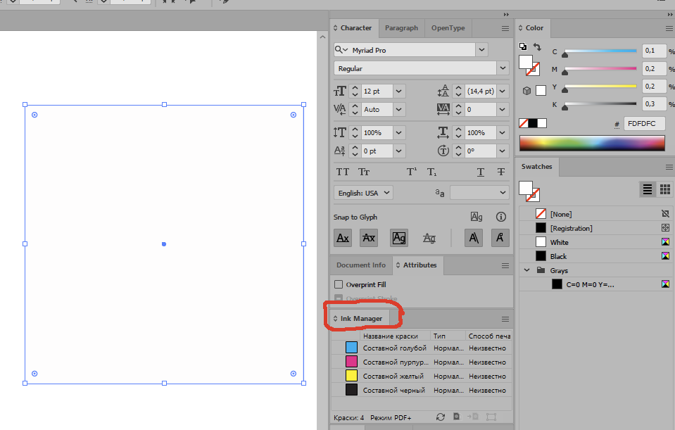

Именно ArtiosCad Viewer. Добавляется возможность открыть в иллюстраторе *.ard и пару бесплатных плагинов.

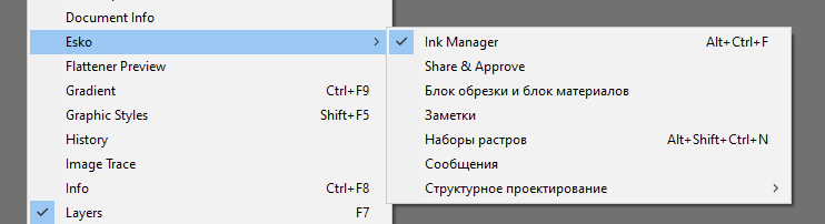

InkManager никоим образом не относится к ArtiosCAD Viewer, а является абсолюьно отдельным плагином из состава DeskPack Essentials
Реакции: RIKITIKI
Не буду спорить. У меня появляется после установки бесплатного Viewer-а.
Отдельно этого плагина нет.

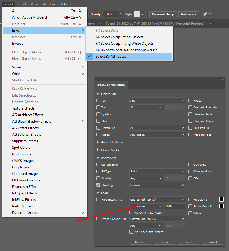

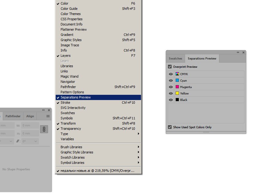

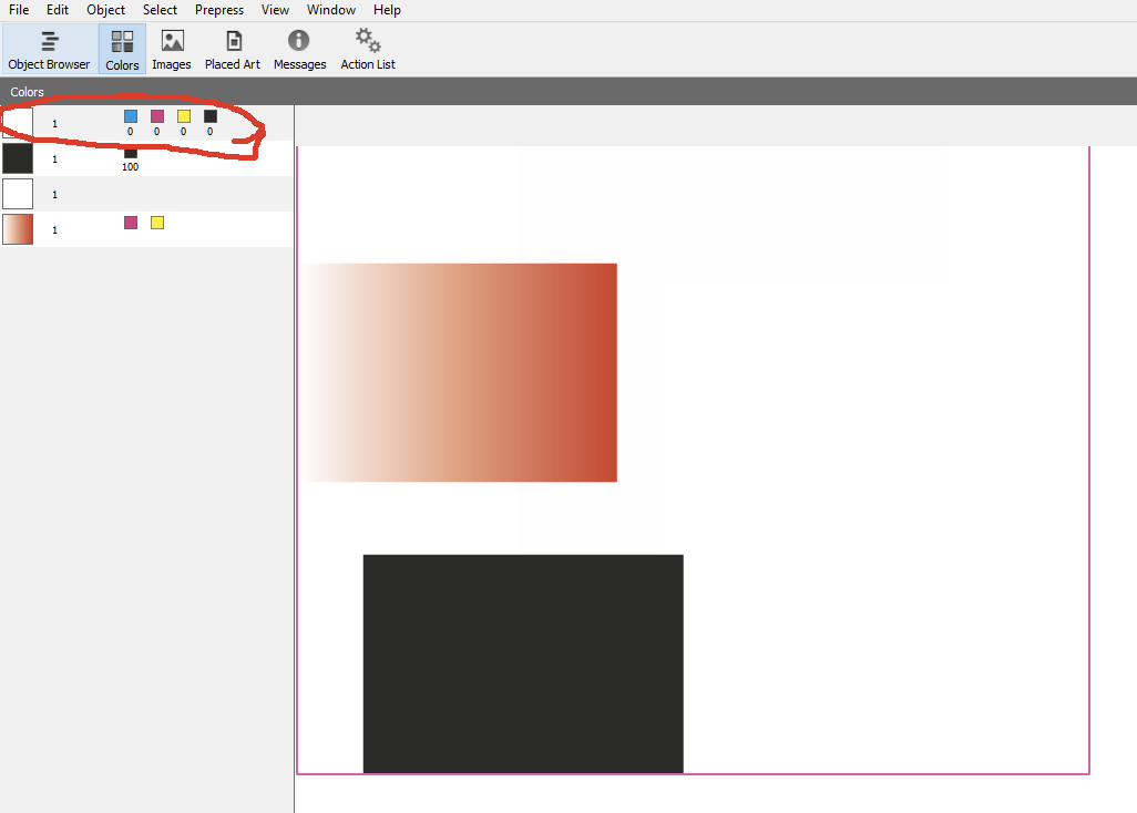

В макете упаковки, сверстанном в иллюстраторе, где-то есть элемент, покрашенный составным белым. Можно ли его как-то обнаружить штатными средствами иллюстратора? Сейчас приходится удалять частями блоки верстки, тыкать "Принт" и смотреть там, есть цмиковые цвета или нет.
Подозреваю, спрашиваю о какой-то прописной истине.
Может таким образом.
