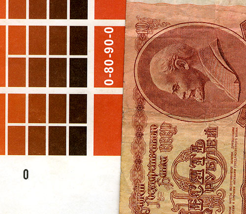

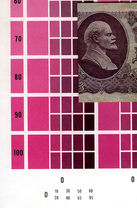

25 p. — 0-70-0-50
10 p. — 0-80-90-0

печатать в CMYKе будут:) А потом напечатанное снимать и показывать.
Нарисовать деньги в кадре, конечно. мысль интересная, но, ИМХО, снять напечатанные дешевле и технологичнее.
