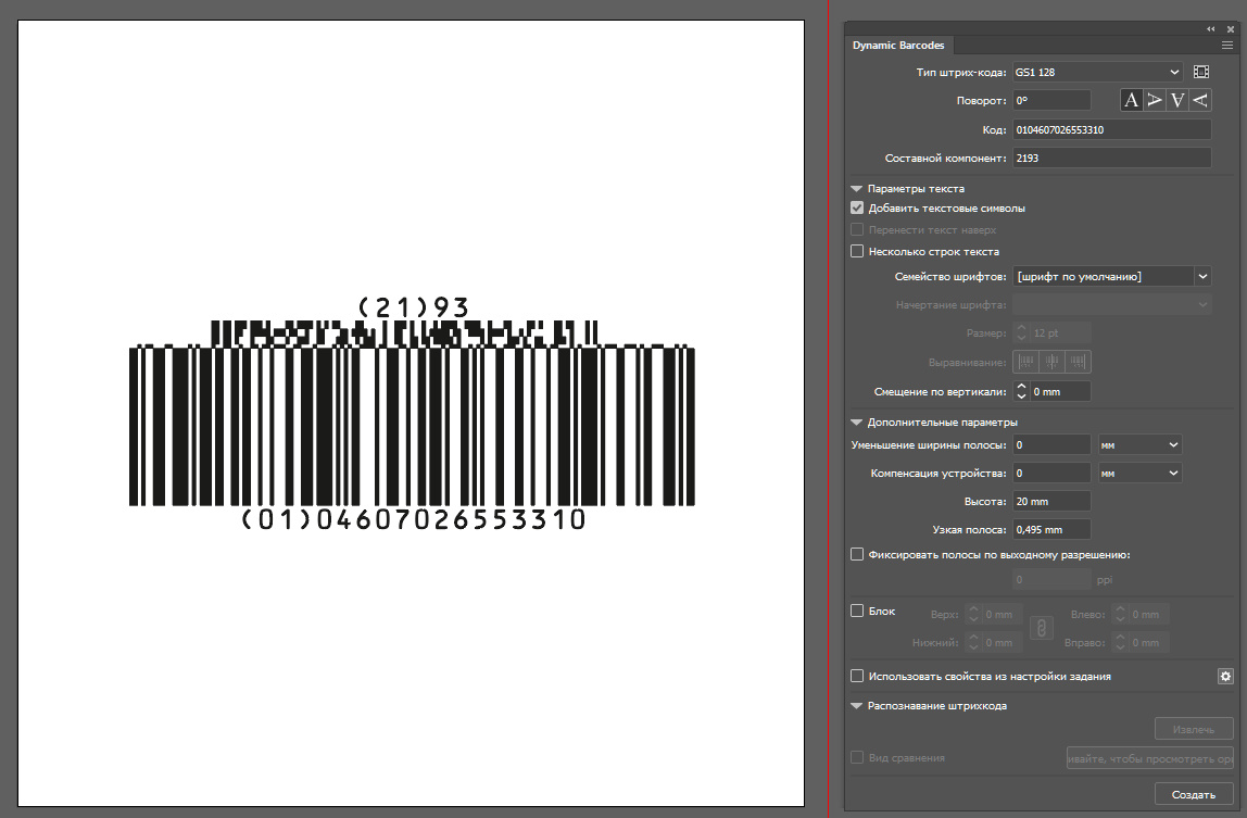

Необходимо создавать GS1 DataMatrix вот такого вида (01)04607026553310(21)dgpBG(YNX0tma(93)cYLD в Dynamic Barcode. Точно знаю, что это возможно, поскольку такие отсканированные коды Dynamic Barcode распознает, и создает сам. Но, видимо, при создании используются непечатаемые или служебные символы, поскольку провернуть обратную операцию не получается. Кто-нибудь сталкивался в подобной проблемой, и есть ли решение?

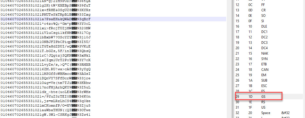

Как это делать руками уже понятно, у них в файле выгрузки присутствует хлам в виде служебного символа GS, который Esko не понимает.
Теперь только осталось понять, как заменить этот непечатный служебный символ на нужное Esko [F1] для нормального экспорта. Пока ничего не нашел.
Есть такой символ? :(

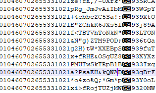

Честно, не настолько хорошо в этом разбираюсь, но notepad++ показывает вот такую картинку
и при нажатии на него вставляется такой же символ.

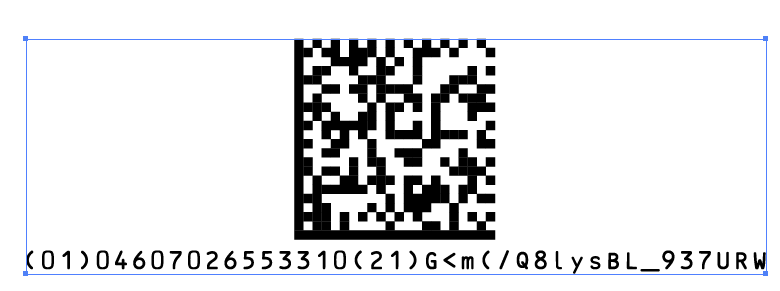

видимо не понял вопроса, в чем сложность, вот из списка датаматрикс, сделано в DP
