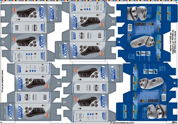

Обязательно посоветоваться с технологом (в каждом случае свои требования). Если с кроем коробки все ясно, то выглядеть это должно примерно так:
    69.6 КБ · Просм.: 1 817

А что надо? Если 3д имитацию, то можно и в шопе, если фаил для производства коробок - см требования типографии

Раскрой коробки самому лучше не делать, так как слишком много нюансов надо учитывать, а идеально-универсального софта под это дело пока не придумали. Лучше обратиться в специальную контору, тем более, что сам раскрой стоит не очень дорого. Можно самому раскидать раскрои на формат (опять же, согласно требованиям типографии) Ну а насчет дизайна.... Тут уже по принципу, дешевый понт дороже денег :wink:

Можно и в векторной программе, но все расчеты в голове.
Можно и в специальных приложениях MarbaCAD, ArtiosCAD, ImpactCAD (самые известные), но все жутко дорогие. Там и спуск делается и 3D презентация.
2DimSUN. Литературы кот наплакал. Для начала можно прочесть это... (чтобы понять какие могут быть проблемы).

Блин... О чем спич? С отсутствеием пространственного воображения и умения пользоваться куркулятором ни одна софтина не поможет. ИМХО. Выкрайки коробок дела исключительно в короле. Печатал собирал. Смотрел где могут возникнуть ньюасы. Правил отдавал. Ножи, если заказ большой, можно и заказать, если нет, то спросить на вырубке как, что, почем...
