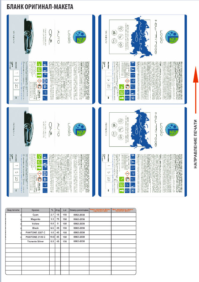

Однозначно что-то не то с шаблоном.
Вот Report, который содержит полный спуск на немаленький раппорт, и еще кучу служебной информации, размер меньше 1 МВ
    205.3 КБ · Просм.: 352
В крайнем случае можно вообще итоговый созданный пдф в jpeg конвертнуть, если это ничему другому не мешает
