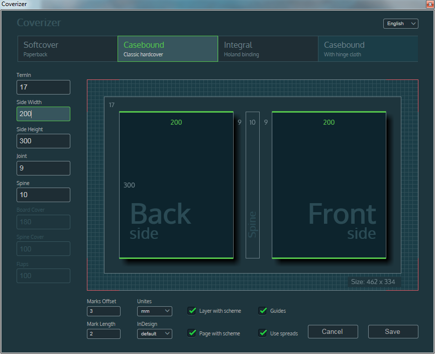

Написал програмку для создания обложек по расчитаным размерам в Indesign.
Кому будет полезным, welcome!
Мы такую используем для подготовки макетов обложек к печати. Проверка попадания в схему, расcчитаную технологами, добавление меток, схемы приклейки картонок.
Есть ли потребность в таком софте? Проголосуйте пожалуйста для статистики.
С терминологией беда, если кто-нибудь подскажет правильные наименования, буду благодарен.
Запускается как правило 3-4 секунды, это скорость ответа сервера. Попозже постараюсь сократить это время.
Скачать тут (кнопка внизу): Coverizer
Стадия бета-версии. Сообщайте о найденых косяках.
Для работы требует соединения с интернетом.
Тестировался только на Windows7, но по идее должен работать на XP и выше.
Под Mac OS версии нет.
Indesign CS3-CC2018. Опять же, работал в основном на СС2015.
Основные фичи:
4 вида обложек
Схема вырубки интегрального переплета, ее можно использовать для изготовления вырубного штампа.
Метки для сгиба и обрезки
Можно выбрать конкретную версию Indesign или использовать ту, что по умолчанию в системе.
Английский и руский интерфейс
Про чекбоксы:
Layer with scheme - схема приклейки картонок на отдельном слое
Page with scheme - таже схема, только на отдельной дополнительной полосе.
Use spreads - обложка единым разворотом. Если чекбокс выключить получится задняя сторонка, передняя и корешок на отдельных полосах.
Остальное думаю должно быть понятно.
Коментарии приветствуются.
