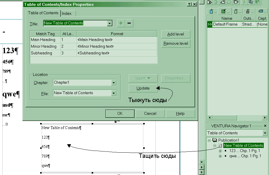

А вот дальше то как раз интуитивно и не работает ни фига... Создаю оглавление и тишина... ни одной буквы, ни одной цыфери...
Ответ: создание оглавления
Смотрите аттач.
Уже не помню, а Вентуры по рукой нет - проде надо стилю присвоить свойство, что он используется в оглавлении. Или я чтото путаю?
Это в пижаме.
Теперь к интуитивному восприятию.
В поле Титул пишете с чего будет начинаться содержание, Оглавление или Содержание, например. Нажимаете "+"
В поле Дескр. выбираете дескриптор, текст которого должен войти в содержание. Поле Урове... определяет подчиненность текста оглавления и по которому генерятся дескрипторы соответствующего уровня.
Поле Формат, собственно формат текста содержания - текст выбранного дескриптора, кнопка Вставить добавит вам необходимые для содержания табуляцию и всевозможную нумерацию.
Местоположение определяет в какую главу и под каким именем будет сгенерирован текстовый файл содержания.
Если у вас несколько уровней содержания, жмете кнопку Доб. уровень и проделываете выше описанные операции.
И в завершение всей процедуры жмете кнопку Созд./Обновить.
Дальше положитесь на интуицию
