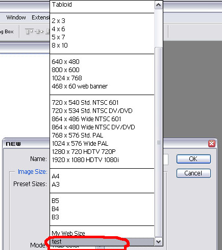

Я тут прочитал, в папочке ...Photoshop\Presets файлик лежит под названьем New Doc Size в связи с чем возник вопрос а реально ли забить в фтш необходимые размеры документов и затем не вводить постоянно необходимые размеры?
Ну и соответственно КАК ?
Всем спасибо.
Я.
нужно "конкретно" изучить вышеупомянутый файл
; Example: for a size named "My Web Size" that is 800 pixels wide x
; 600 pixels tall at the resolution specified in preferences for
; "screen" documents:
;"My Web Size" 800 600 pixels screen
"test" 800 800 pixels screen
последнюю строчку дописывал сам
строки за символом ; рассматривается программой как примечание или комментарий,
следовательно для решения задачи символ ; необходимо удалить
а вот и пресет размера с названием "test"
