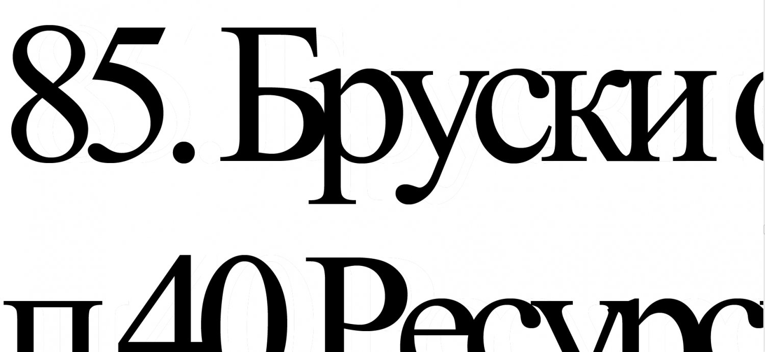

Ребят помогите пожалуйста.
Имеется файл, в котором текст дублируется дважды (своего рода прозрачные водяные знаки)
Необходимо понять каким способом или в какой программе это делается?
Установил питстоп, ковыряюсь, но ничего не понятно, удалось лишь перекрасить цвета черный в оранжевый
Файл с покрашенным текстом:
999 1.0
Файл исходный
999 2.0
Во вложении изображение, наглядно показывающее суть проблемы
Приветствуется любая полезная информация
По мере появления информации (в случае такового), у меня есть еще разные файлы, где позади текста его растровая копия и другие фичи
    81.9 КБ · Просм.: 706

Ну я правильно понимаю топиковый вопрос?
Там написано как - такое при желании можно и в голом акробате проделать
Там же и высказано предположение по поводу назначения - затруднить копирование текста

'otbline''otbline''otbline''fp'
что удалось сделать так это добавить типа растровой версии в префлайтс (растр тоже нужно понять как добавить но это отдельная тема)
оказывается надо там копаться мне
    52.5 КБ · Просм.: 639

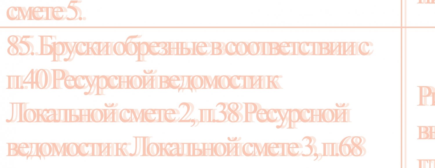

"Суть проблемы" на перекрашенном скриншоте совсем запутывает дело
а почему запутывает
есть файл исходный
в нем все выглядит так (прозрачно)
а перекрашенный текст лишь "показывает" что в итоге сидит в исходном файле
    82.3 КБ · Просм.: 675
Вы мне объясните - вам убрать прозрачный текст надо?
Или перекрасить в другой цвет?
Или самому прозрачный дубль сделать?
Вы такой же файл можете сделать? с любым текстом
Элементарно в голом акробате
И по приведенной мною ссылке кажется описано как - из дубля страницы создается 100% прозрачная ватермарка
Пытаюсь понять как, но не вижу у себя Remove all objects using spot color with specified name , вроде все подсылки развернул
Up>
Нашел эту фичу, теперь надо узнать как покрасить текст в спот
обычные водяные знаки это немного не то, во первых- у меня добавляется не 1 к 1, а 1 страница на все, то есть например у меня 100 страниц в документе, если добавляю в качестве вод знаков тот же документ, то первая страница этого документа будет на всех стр. Кроме того файл очень много весит, и эти вод знаки так же можно удалить, в моем же примере все завуалировано в объекты X-Objects
а СПОТ подсказали, вот и ищу
