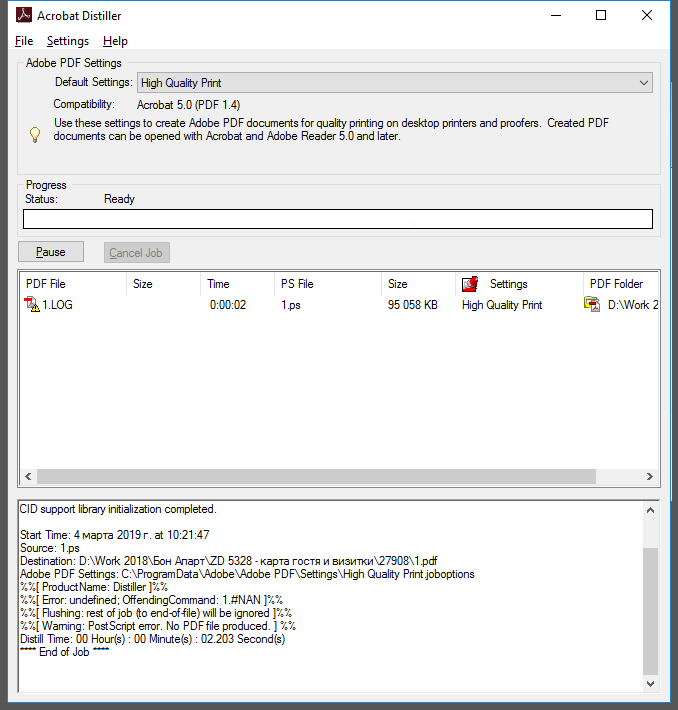

Доброго дня!
Отправляю на печать формы — лицо и оборот в одном файле (на выходе должно получиться восемь форм). Файл PS создается, но когда я пытаюсь вывести из него PDF для проверки, появляется сообщение обо ошибке (см. скриншот). Попробовала вывести страницы по отдельности: вторая вывелась без проблем, на первой ошибка. При этом в акробате питстоповский префлайт показывает, что в файле все ок.

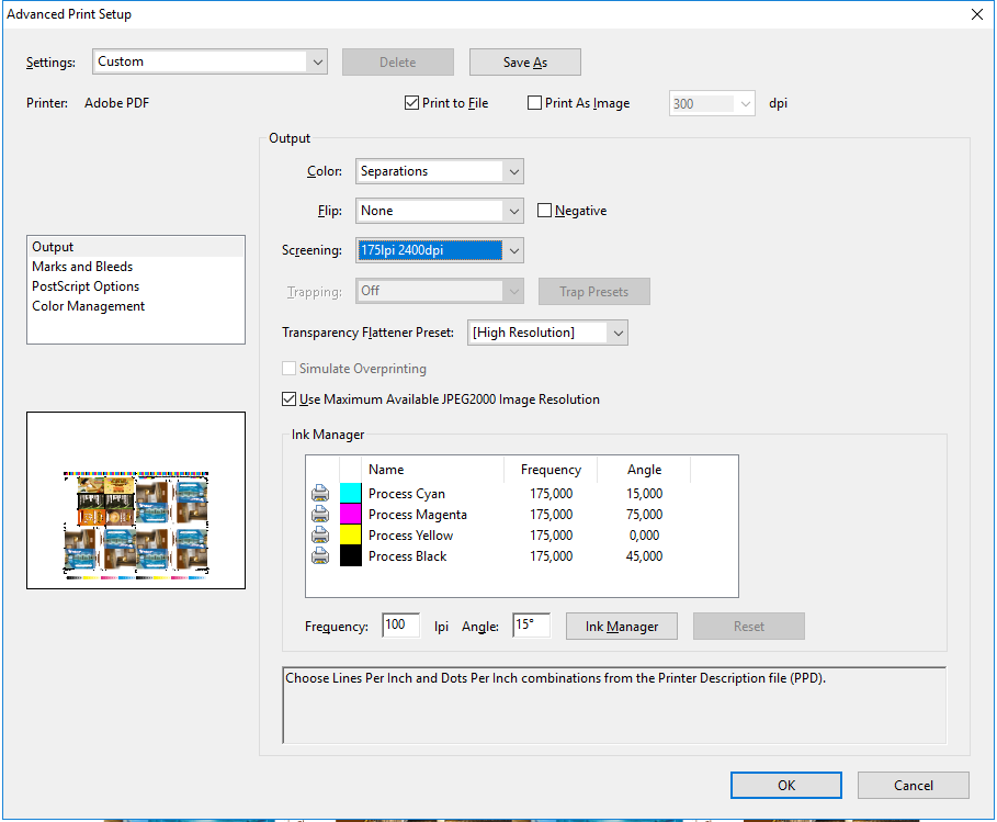

Настройки печати PS — на скриншоте, но это те же настройки, которые я использую уже год, так что подозреваю, дело не в них.
Может быть, кто-то сможет помочь советом? Тираж горит, а у меня уже два с половиной часа такая фигня творится : )
PS: пробовала на старых файлах — все выводится, ошибка, похоже, именно в этом файле, но как, массаракш, ее найти?!

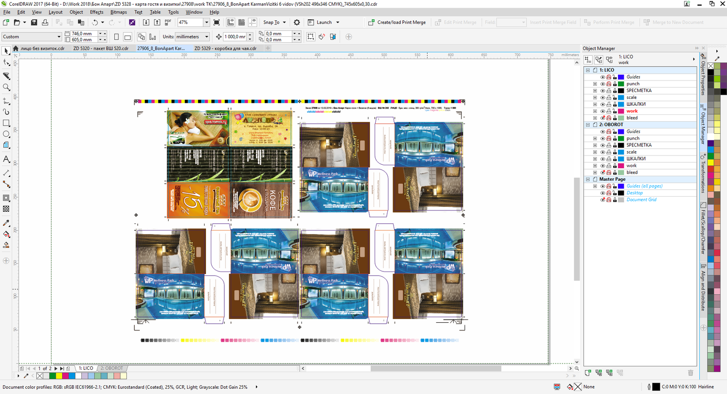

На форме лежало несколько визиток и кармашков под ключи для гостиницы (см. скриншот). Половинным методом выяснила, что проблема в визитке «Лимпопо» (правая верхняя). В ней в логотипе было несколько PowerClip'ов — видимо, какой-то из них Distiller'у не зашёл. Не мудрствуя лукаво прибитмапила логотип к фону — и всё заработало : )
