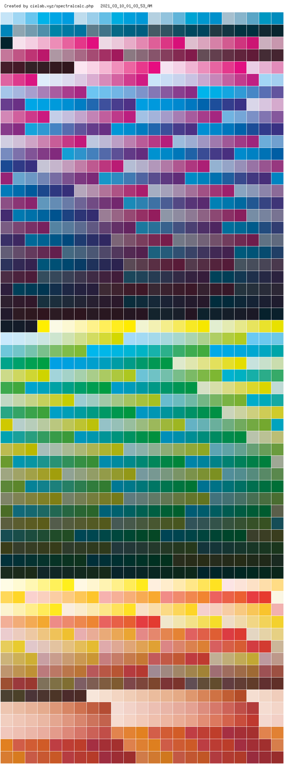

Рассмотрите рабочий промежуточный пример поканально и по слоям, кто знает в этом толк и ценит качественное цветоделение: https://cielab.xyz/thumbnails/1864_AK_test_v8.psd (26 мб, три слоя с результатами цветоделения лидеров по ISO Coated v2: Heidelberg (ECI), Argyll fogra 39, тест моего цветоделения в начальной всего 8 редакции стадии разработки).

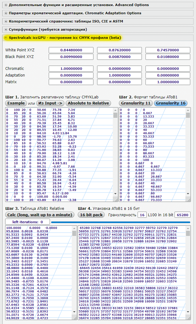

Опубликовал под вечер 7 марта beta-версию Spectralcalc iccGPU для построения CMYK профилей. Можно тестировать.
Таблицы цветоделения строятся по принципу инверсии данных о цвете красок: задаются нужные краски с большой шириной черного и исключением в ней для телесных при выборе генерации Normal Skin 300 на 11 шаге. Находится цвет этих красок, и лишь затем из этих пар создается таблица цвет-краски. Генерация черного таким образом не похожа ни на один известный профилировщик, позволяет добиваться сепараций максимальной чистоты цвета: необычайно востребовано в классном офсетном цветоделении.
Обратите внимание помимо колориметрической таблицы Relative на особые таблицы цветоделения Perceptual и Saturation, они не просто так сделаны. В них воплощен при помощи алгоритма CIECAM02 мой любимый двуразмерный гамут-маппинг, когда для достижения максимальной насыщенности регулируется светлота: в модели RGB краски светлее, чем краски в модели CMYK, чтобы сохранить их насыщенность при цветоделении - можно сбавить их светлоту немного для достижения максимальной возможной насыщенности.
Обновление затронуло несколько скриптов спектрального калькулятора, если вы им регулярно пользуетесь - чтобы не посыпалось ошибок - почистите кэш браузера только от сохраненных файлов при закрытой странице со спектральным калькулятором.

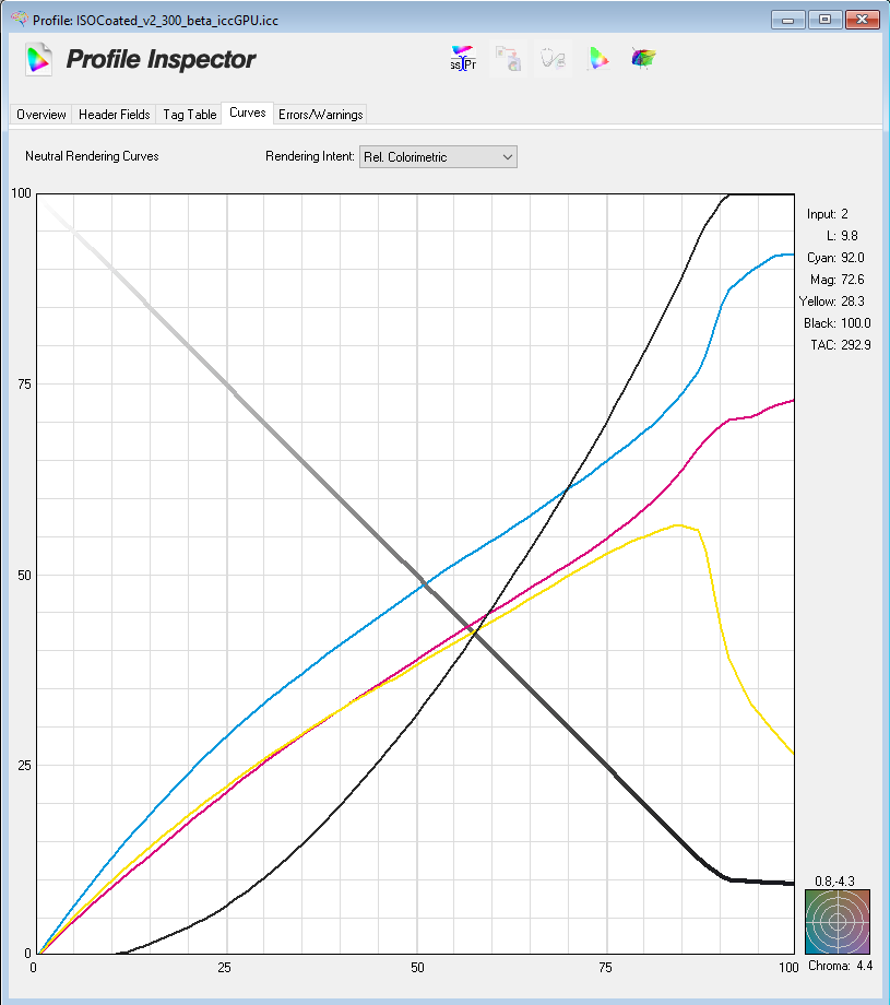

Вариант обычной генерации черного, как у ECI.
UCA для голубой и пурпурной и anti-UCA для желтой закладываются уже при генерации профиля в лучших традициях Гейдельберга. Программисты остального софта такие классные плюшки цветоделения не знают.
Сделано под фотошоп чтобы его роскошный BPC работал или не работал по желанию пользователя, используя или не используя самую правую область графика.

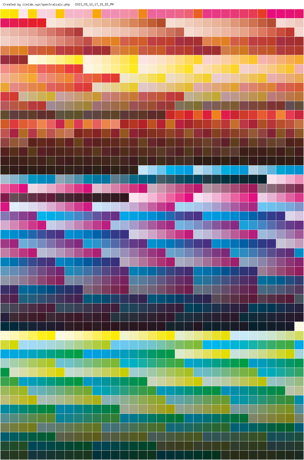

Визуально табличка с нужными красками и посчитанным для них цветом исходя из замеров выглядит так пока, но думаю скоро изменится благодаря моим упражнениям на этом стенде. В самом низу - как раз вариации на тему телесного сектора цветового круга, видно сразу, что надо еще над совсем темными hue 45 градусов поработать. Все самое интересное только начинается! Еще семь лет назад хотел такую штуковину, чтобы реально управлять созданием профиля цветоделения, но не было опыта запрограммировать. За семь лет набрался опыта достаточно, чтобы начинать эксперименты с собственным профайлером.

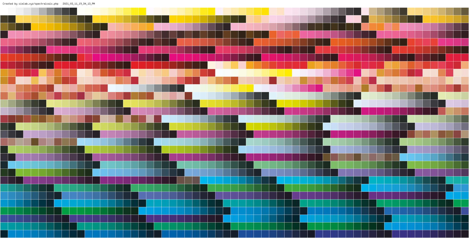

Табличка требуемых мне красок на сегодня выглядит так в цвете, хорошо видно, что я уделил много места телесным (и соседним с ним на цветовом круге) с голубым без черного, здесь сортировка в порядке CMYK по возрастанию.

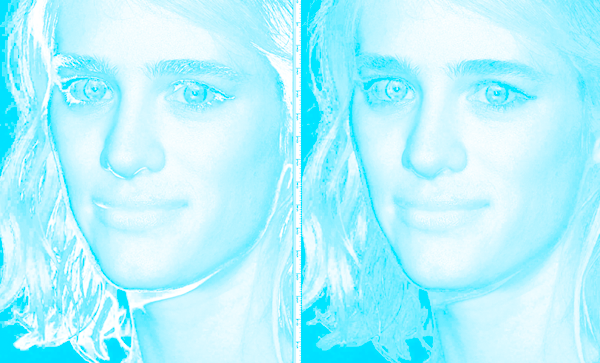

Пофиксил сегодня баги переходов от нулевой ширины для телесного, как мне хочется, до максимальной ширины в красном и темно-красном. Слева профиль с багами максимальной ширины черного в темных телесных, справа - небольшая сегодняшняя рихтовка сценария. Посмотрю еще что там в волосах осталось. На картинке голубой канал. В результате все же скрещу ужа с ежом и сделаю красивое плавное исключение для скинтонов в общей максимальной ширине и не суперпозднем старте черного, это приятная работа - доводить постепенно сценарий до совершенства.

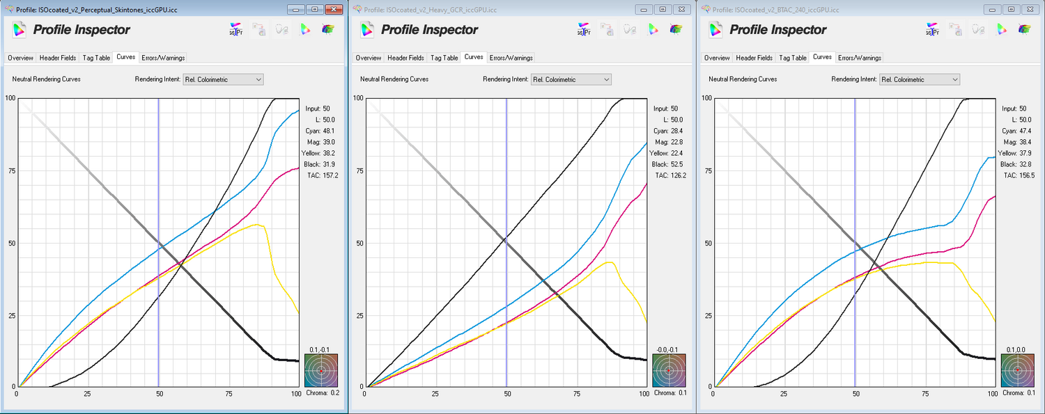

Сделал для обкатки в Spectralcalc iccGPU™ три профиля цветоделения по FOGRA 39:
ISO Coated v2 Perceptual Skintones iccGPU - для максимальной ширины черного сделано принципиальное исключение в перцепционной таблице для достижения традиционных телесных с минимумом черной краски. Колориметрическая таблица Relative не делает исключения в максимальной ширине черного для телесных, как это сделано в таблице Perceptual.
ISO Coated v2 Heavy GCR iccGPU - профиль с максимальной шириной черного и тяжелой (Heavy) генерацией GCR для монохромных и ахроматичных изображений.
ISO Coated v2 BTAC 240 iccGPU - профиль с максимальной шириной и смешанной генерацией черного с максимально низкой достижимой в офсете светлотой смеси суперчерного. Для любых фотоизображений, кроме телесных и ахроматичных, для них - первый и второй профиль подходят лучше.
Во всех трех профилях применена UCA пурпурной и голубой красок и анти-UCA желтой краски для достижения максимального возможного контраста оттиска с сепарациями от представленных профилей. Во всех профилях в таблицах Relative применена совершенно особенная максимальная ширина черной краски, позволяющая вытягивать из триадной печати максимально возможный чистый насыщенный цвет. Третья загрязняющая цветная краска везде, где это только возможно, заменяется на черную, которая меньше влияет на снижение насыщенности и лишь регулирует светлоту. Таким образом все 4 краски встречаются в цветоделении практически лишь в балансовой нейтрали и близких к ней слабонасыщенных околонейтральных цветах.
В создании неколориметрических таблиц Perceptual и Saturation задействованы уникальные возможности алгоритма хроматической адаптации CIECAM02. Профиль Perceptual Skintones делает телесные немного почище при цветоделении с перцепционным Rendering Intent. Колоранты RGB обычно светлее, чем колоранты CMY, поэтому таблицы Perceptual и Saturation, чтобы сохранить насыщенность оригинала, немного понижают светлоту колорантов для сохранения их максимальной насыщенности в более темных триадных красках CMYK. Схематично этот перцепционный гамут-маппинг представлен на скриншоте.
На скрине - генерация черного в балансе трех представленных профилей по FOGRA 39.
