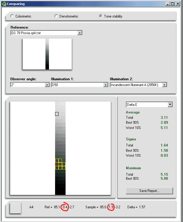

Мне кажется тут тогда возникнут 2 аппарат и кто из них соврал не очень-то и понятно. Но попробую. Измерялась простая пленка Fuji Provia (RVP).
Пока выложу файл.

Ну, вот, проблема частично видна и при обычном спектральном рассчете.
А по dE2000 -- 2.13
