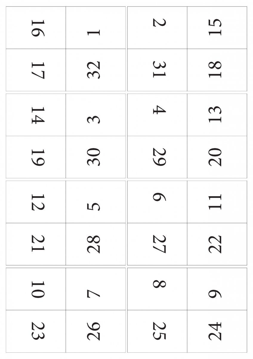

Приветствую, коллеги. Прошу вашей помощи. Цех требует определённую раскладку для сшивки на скобу, шаблон которой создать не хватает знаний. Образец на фото.
Суть её в том, что на "лице 1" всегда присутствует середина брошюры. Для 16 страниц это страницы 8 и 9, для 32 страниц – 16 и 17, для 48 - 24 и 25 и т.д.
При такой раскладке цех экономит прилично времени.
Как это сделать средствами Preps 6? Заранее спасибо.

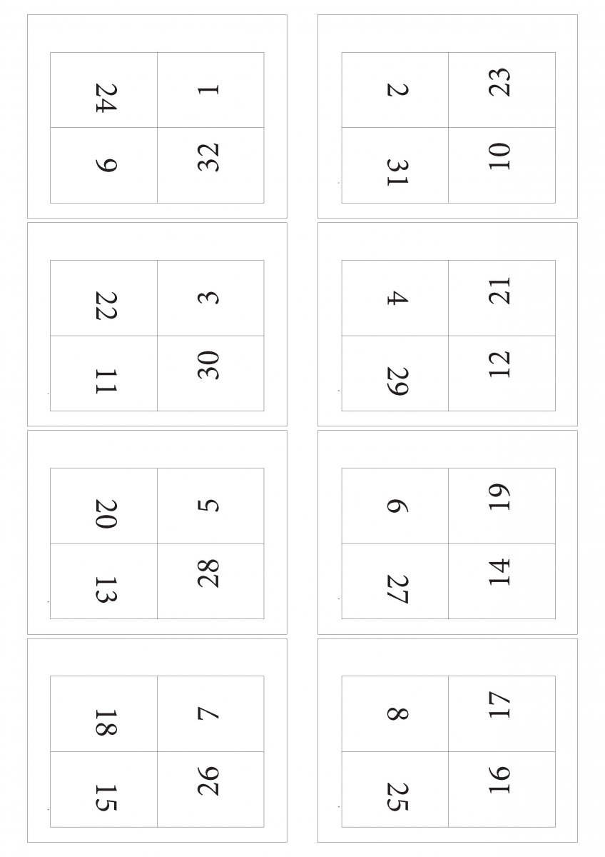

Для меня сложность в том, середина брошюры оказывается всегда в конце спуска полос, т. е. на последнем "лице – обороте". Спуск идёт "последняя-первая, предпоследняя-вторая" и т.д., независимо от шаблона или ручной нумерации страниц.
Примерно так:
т.е. страницы могут быть в любом порядке, но, середина всегда в конце.
А мне нужно, чтобы стр. 16-17 были на первом листе. Нумерация шагает "первый-середина", "второй-пред-середина". Как на образце в первом посте.

В том-то и дело, что "обычный" "чужой оборот" и "сшивка на скобу" дают результат для 32 страниц, как на образце см. пост №3. А нужно, как на образце см. пост№1.

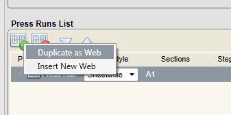

Стоп, если тут спуск на 450*320 по 8 страниц, то стандартный спуск на скобу и правый клик по зеленому плюсику нужное количество раз, сделают чудо если выбрать "Dublicate as Web".
Так и думал, что должно быть проще. Спасибо.
