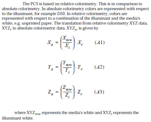

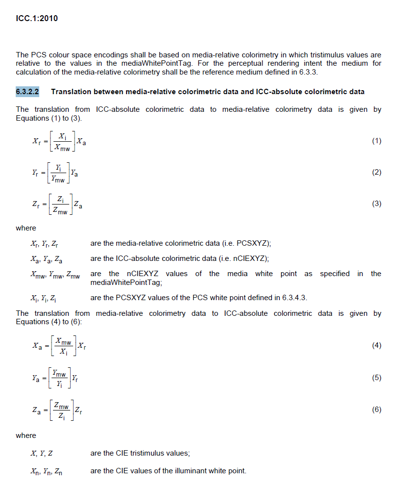

Главный гуру по колориметрии Грибунин конечно дал ответ. Формулы наше все!-) ICC1v43_2010-12
Особенно удобно, что медиа вайт поинт назначай себе как в старом добром Best White Point Editor - что сразу сделает расчеты абсолюта удобнее, чем в фотошопе, и без его дурацкого округления лабов до целых единиц, и без привязки к белой точке из тега профиля wtpt.

Спасибо, ну раз решили задачку - пусть и белая точка D50 в XᵢYᵢZᵢ тут будет из спецификации ICC
96.42​
100​
82.49​
Не откладывая в долгий ящик прикрутил абсолют к расчетам по фогре 39
