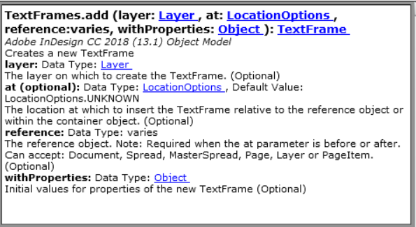

Мне не понятна вот эта часть строчки:
Код:
... textFrames.add(undefined, undefined, undefined, {geometricBounds: [0, 0, 100, 100]});
Можете объяснить? Буду рад менторству или ссылкам, что почитать.
Можете объяснить?
В ESTK есть Object Model Viewer, где можно посмотреть краткие описания свойств и методов объектной модели.
Например для этого метода:
