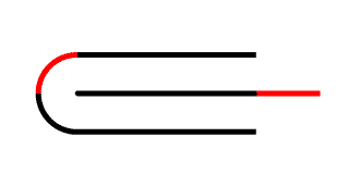

увы, приходится изобретать велосипеды...
допустима ли в каком-то приближении такая "сферическая модель коня в вакууме" (см. рис., красным -- равные отрезки)?
из этой модели следует:
при известной толщине бумаги s и количестве страниц в тетради N
c = pi/2 * R
где R половина толщины блока:
R = (N / 4) * s
в мануале по препсу написано, что "грубо" сползание равно половине толщины блока (к-во страниц / 4 и умножить на толщину листа).
из описанного выше "вакуумного коня" следует, что оно тоже (но чуть менее) грубо в полтора (1,6; pi/4) раза больше...
что вы на это скажете?
btw, creep = сползание, а shingling = компенсация сползания?
Не совсем. После фальцовки конь не сферический получается:) Бумагу плющит, при этом она еще и растягивается по внешней стороне. Т.е. в итоге имеем нечто среднее между общепринятым грубым подсчетом (как "Препс советует" -- сползание грубо равно высоте стопы до фальцовки) и Вашим.
При этом остается зависимость от рыхлости бумаги, ее "нерастягиваемости". Способа фальцовки -- если руками фальцевать, результат будет ближе к Вашей формуле, а если в фальцаппарате по стопе ножом долбает то ближе к грубой формуле.
