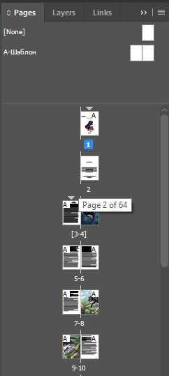

Пришла ко мне книга, где развороты начинаются не справа, а слева. Всё бы ничего, но нумерация страниц ближе к корешку - так себе решение.
Если попытаться сделать страницу "перед первой" и перенести на нее содержимое левой страницы, а потом удалить ненужное, то получится документ с двумя разворотами в начале, состоящими из одной страницы.
Что сделал не так создатель файла и как это исправить?

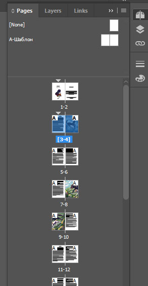

Создатель файла игрался с "Pages" - "Allow ... to Shuffle".
Как исправить:
1) При всех выделенных страницах активировать: "Pages" - "Allow Document Pages to Shuffle". Может выскочить окно, нажать "Да".
2) При всех выделенных страницах активировать: "Pages" - "Allow Selected Spreads to Shuffle".
Ну это ладно...
В любом случае, структура же документа изменится. У автора нумерация начата со 2-й страницы (коию он видимо решил не ставить, де не нужна, раз пустая...)
