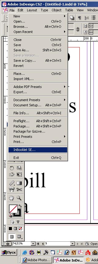

Дело в том, что мне нужно сделать для себя маааленький буклетик, никаких типографий. В одном экземпляре. Можно и вручную раскидать, конечно, так и делалось раньше. Просто хочу автоматизировать, как в ПМ, однако английский хромает, функция не нашлась... А инБуклет--это где?
Ответ: Спуск полос
здесь)

он устанавливается отдельно, плагин. а называется ALAP InBooklet
Ответ: Спуск полос
В CS2 он в комплекте.

Ой, спасибо большое всем! У меня есть СS2, только все недосуг установить. Установлю (прежде надо снести старый ИнДизайн, ведь так?) и сделаю буклетик. Еще раз спасибо.
