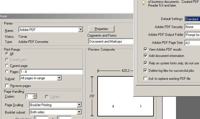

ПОДСКАЖИТЕ ПЛИЗ. в АКРОБАТ ПЕРЕКИНУЛА ВОРД ФАЙЛ, КОТОРЫЙ СГЕНЕРИРОВАЛСЯ В ПДФ. Нужно сделать спуск полос для брошюровки внакидку. Ну спускаю на сигнатуру А3 формата, а он лист формата А4 делает уменьшенным? Что делаю не так? Как надо то?

Acrobat - 8? Это в меню печати booklet printing? Если это оно, то никак. Это ж меню "Page Scaling"!

В качестве формата бумаги для выходного устройства указать тот формат, на который делается спуск. Возможны виноваты установки полей в драйвере принтера.
Ответ: спуск полос
если выставить A3 в свойствах принтера то вполне как

Ответ: спуск полос
