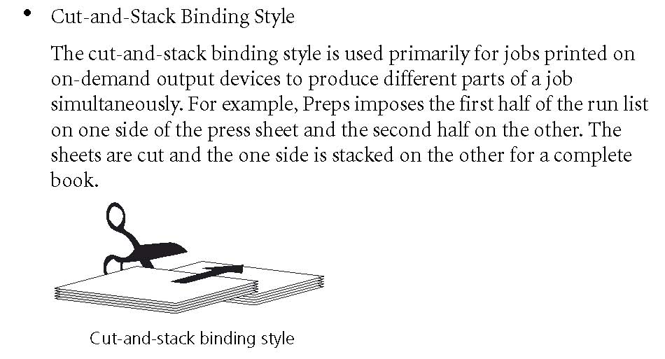

Имею проблему: Есть спуск на 8 полос на тетрадь, скоба. Но не просто Suddle Stich. Идея проста - в типографии делают листоподбор экземпляра форматом А3, потом рассекают стопу в головах разворотов (при спуске голова к голове), переворачивают и кладут на отсеченную половину. Листоподбор А3 дает приличную скорость сборки, потом остается набрать несколько экземпляров, переложенных лентой, разраубить и сложить. Потом или на скобу и ручной фальц (очень часто применяется) или опять разрубить пополам и накинуть обложку на клей (при значительной толщине блока).
К сожалению, ничего более хорошего как сделать все в 2 веба, я не смог придумать. Этот способ плох тем, что требует ручной переустановки начала страницы на вебе.
Препс 4.2.1. Какие еще могут быть решения? Кроме, конечно, последовательного двойного спуска полос по схеме полосы в развороты, развороты в листы.
Неужели инженеры-разработчики Препса не подозревали о таком способе сборки книг?
Ответ: спуск полос
Я думаю подозревали (разработчики), только он у них несколько отличается от нашего способа. там не нужно переворачивать вторую половину (см. вложение)

Ответ: спуск полос
Я это все читал и пробовал. Ничего не получается. Т.е. в указанной вами схеме предполагается простая вырубка постранично и укладка поверх.
Если все собирать разворотами, то получаются взаимно пересекающиеся по оси стопы. Кто-то из нас неправильно работает - или я, или программа. :)
В принципе, я смоделировал ситуацию, когда можно перетасовать Runlist, но хлопотно это. Можно допустить ошибку, а цена её сами знаете какая...
Вот сижу над думами как модифицировать JOB - он ведь текстовый, в нем проще перетасовать гумерацию в Runlist. Программу на Турбопаскале написать, что ли?
