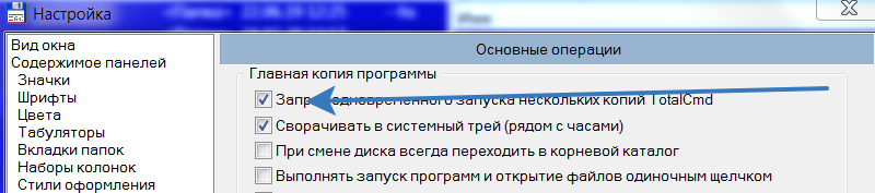

А ещё можно снять вот эту галочку
и запустить столько Тоталов с разными задачами сколько нужно
