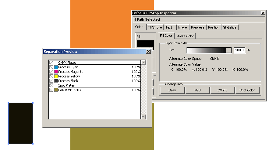

Да. Вот экспорт в ПДФ.
И что?
Написано ведь Spot Color: All
А CMYK и 100-100-100-100 это Alternate Color Model /B] и Value.
Это проблемы PitStop-а.
А вот проблемы вывода из Корела: (см. вложения).
В свете сказанного выше сможешь сам отличить файл, полученный Publish-ем to PDF от полученного печатью?
