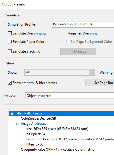

Здравствуйте! Как определить стиль pdf по имеющемуся файлу?
От заказчика приходит файл в RGB и с картинками в низком качестве. Как понять по файлу, что это просмотровый файл (т.е. сохранялся со стилем "наименьший размер файла")? Или что дизайнер не в себе и так и ваяет макет? Через свойства документа вижу только, что файл сделан прямым экспортом в pdf 1.5 (Acrobat 6.x).
Получать подпись и печать на "выход в свет разрешаю". Пару раз подскользнутся и прекратят слать "стиль не для печати".
Если файл настроек встроен, то легко (только его вроде никто кроме дистиллера не встраивает). Если нет, то только по косвенным признакам.
К косвенным признакам может относиться более-менее одинаковое разрешение растровых картинок и высокая степень сжатия.
