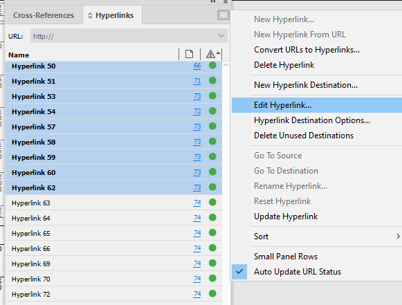

Добрый день!
Есть документ с огромным количеством гиперссылок, может есть такой скрипт или может какая-то другая возможность назначить всем гиперссылкам определённый стиль? Все они живые, их не надо пересоздавать, просто назначить стиль.
А то приходится каждую гиперссылку кликать и задавать вручную.
Petruccio
913
193

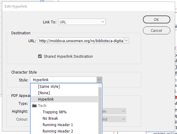

Кхм, вопрос закрылся, можно выбрать все гиперссылки и нажать «Edit Hyperlink...». Дальше выбрать один стиль для всех.
