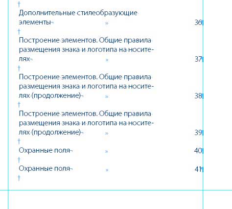

я так понимаю, что волнует именно последняя строка в пункте содержания, через last line right indent оно не делается

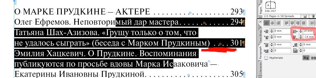

А в случае указанным Psy помогает задать в стиле + к заданным параметрам BaselineShift равный интерлиньяжу, задать Nested Style c обнулением данного параметра. Вместо ^t вставлять ^n^i^t
да, так работает, спасибо.

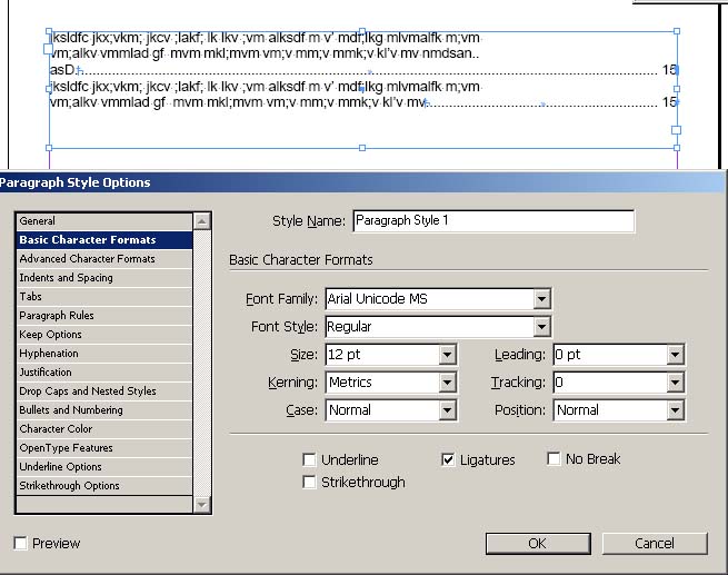

но это ж... как-то... через одно место :(
кроме того, начинается беда с отбивкой абзацев - стоит привязка к базовой и между абзацами образуется лишняя строка, хоть умри

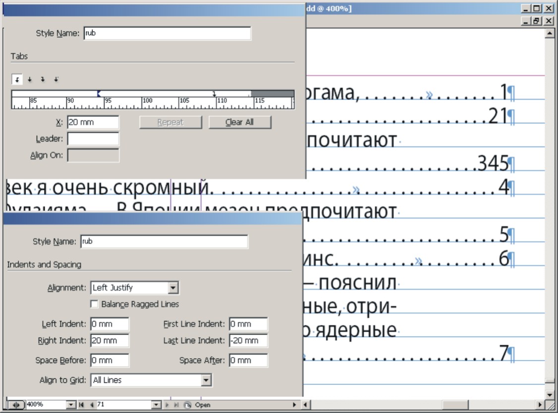

Именно так все сделал. Вроде по первому посту в ответ. Как? - в приложенном файле

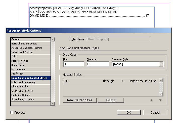

исправляется -- в стиле параграфа вместо изменения Baseline ставим Leading 0, а в Nested Style его возвращаем
