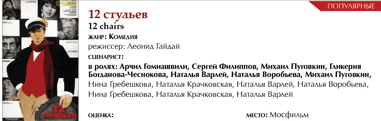

Возможно ли создать стиль для одного слова? (не для абзаца)
стиль для "жанр, режиссер, сценарист", "в ролях" и отдельно для текстового блока с ролями (прикрепленный файл)
возможно такое?
или здесь как-то действовать стоит иначе?
Спасибо!

character styles?
Ответ: стиль для слова??
Psy сказал(а):
да, я как раз и собиралась этим воспользоваться...но правильно ли это?
потому решила уточнить/посоветоваться
правильно-правильно, а для чего же оно еще тогда?
Если этого добра много надо навыделять, то Character Styles стоит применить через стиль параграфа с прописанным Nested Styles.
навалом :)
спасибо!! '^)'
