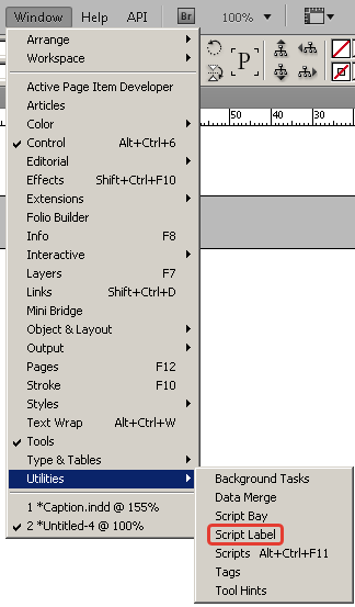

Всем допброго времени суток. А кто подскажет как поставить метку на объект ? Это нужно для работы скрипта "нумератор".
Облазил все менюшки но так и не нашёл . Версия индиза cs 6.
Версия индиза cs 6.
Реакции: aka_Sin
Однако спасибо, а то я бы ещё полдня искал ))
