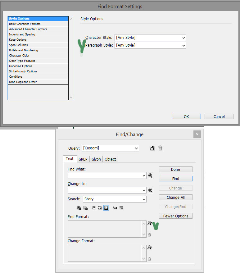

А можно все-таки посмотреть какие текстовые блоки к стилю относятся?
Можно, в окне поиска есть внизу опции Find Format. Там можно указать что нужно искать текст с определенным стилем абзаца

Еще раз благодарю. Поковырялся пока понял где окно Find/Change брать - Ctrl+F
