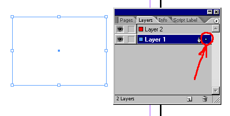

Здравствуйте мой вопрос по Adobe InDesign, кто может объяснить:
1. Как перекинуть фрейм из одного слоя в другой (не Copy->Paste)
2. Как создаются (если вообще создаются) шаблоны (с расположением фреймов, слоев и т.п.) с последующим размножением по всем страницам...
Буду признателен за объяснение или ссылку на подходящий урок. (Сам я начинающий пользователь InDesign)

1. Не copy>paste, а copy>paste in place.
2. Про шаблоны ищи в хелпе master page.

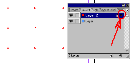

Открываешь палитру "Layers" (Windows->Layers), выделяешь нужный объект. В палитре появляется маленький цветной квадратик (рис. 1). Хватаешься мышкой за этот квадратик и тянешь на нужный тебе слой. Цвет квадратика и цвет габаритной рамки объекта меняется на цвет слоя (рис. 2).
