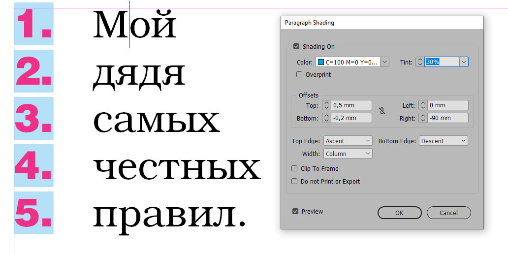

Вчера столкнулся с непонятным поведением Индизайна при создании нумерованного списка.
Нужно было получить список, где цифры располагались бы на плашках.

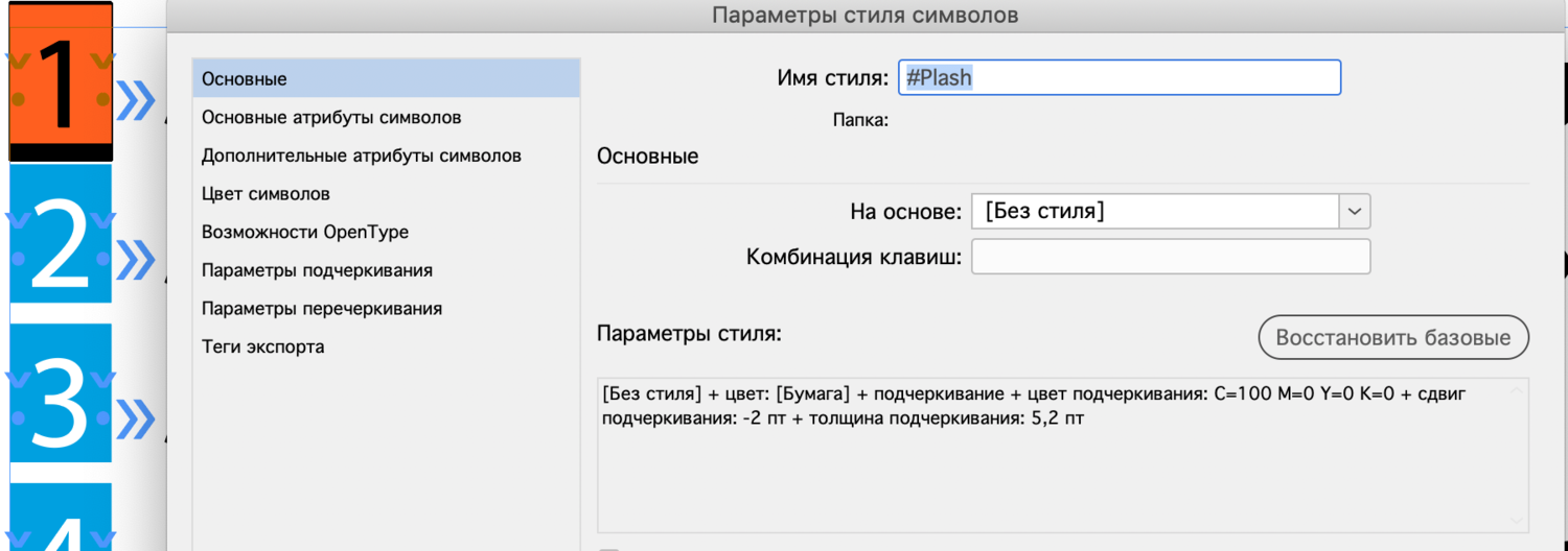

Вполне рутинная задача. Однако, сюрприз. Сделал символьный стиль с подчеркиванием.

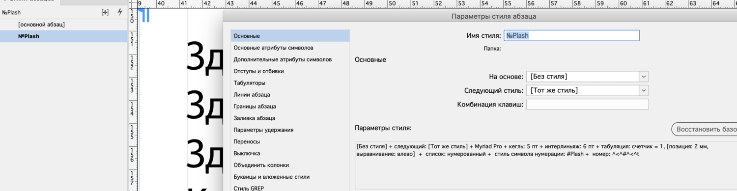

Делаю стиль параграфа для списка. Задаю этот стиль для цифр списка и… ничего

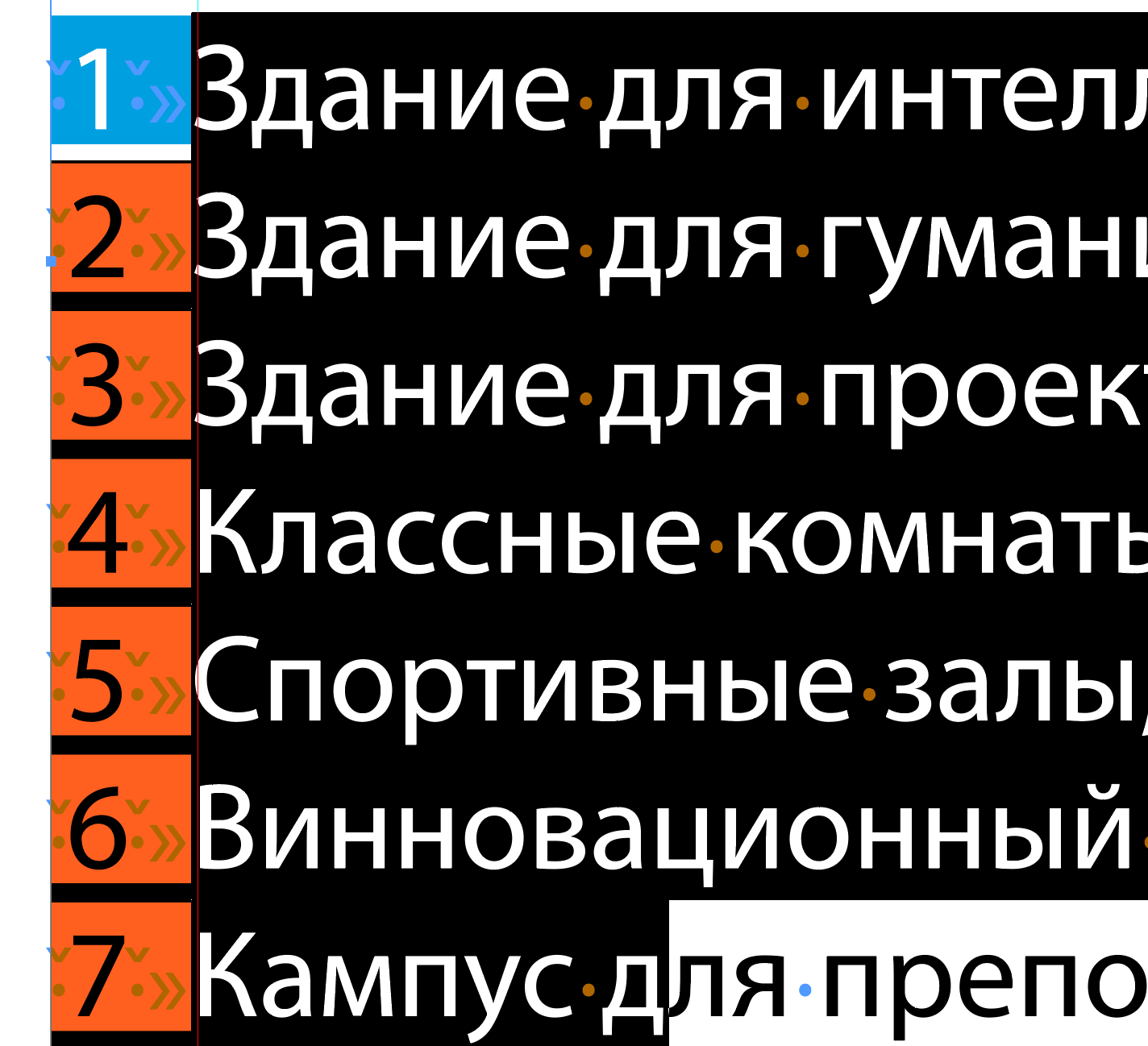

Превращаю нумерованный список в текст, и вот только тогда появляются подчеркнутые цифры.

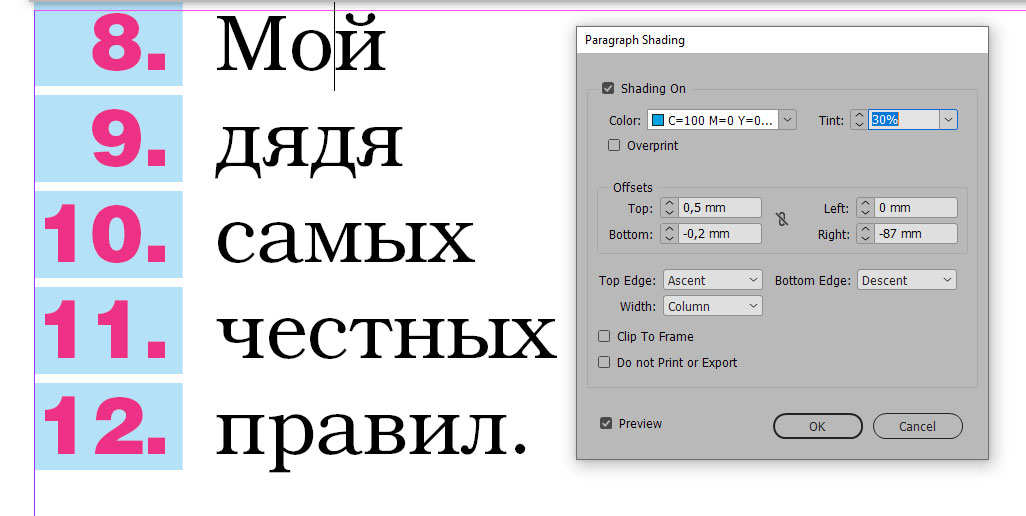

Но вот так можно:

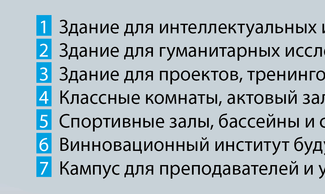

лёнь. с шадингом костыль неправильный))) а двузначная нумерация?
