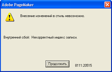

Кто мне объяснит, что с пижамой? Перешел с линолиума на ХР и не могу редактировать стили. Выдает (см. картинку1). Помогите, пожалуйста!

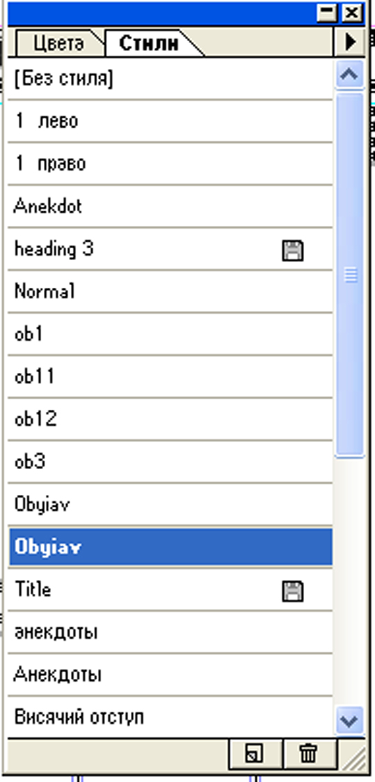

З.Ы. и не удаляет старые. Стилей (копий набралось ...) (см. картинку2)

XP тут не причем. Публикация накрылась. Есть шаманские способы лечения, но вероятность успеха невелика. Лучше сразу все переделать.

А первый пост почитать внимательнее? И не удаляются, и не редактируются, и новые не создаются.

1-е и 2-е это потом. Такое сообщение выскакивает когда сбой происходит в самом файле, а не в винде или в ПМ-е.
