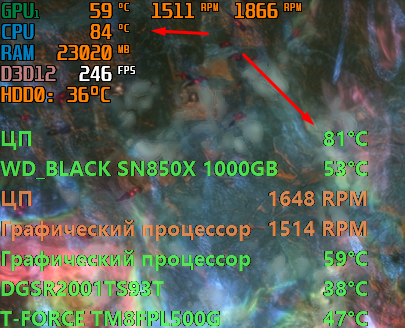

А ты после покупки стресс тесты не гонял, чтоб максимальную температуру зафиксировать на сетапе?
Гонял в основном видяху, бублик проц на 100% не грузит. А стресс тесты... ну да перегрев, но такой как в них загруз встречается редко, предпочел тихий кулер (21 дб) мощному. Но сейчас этот вопрос что-то волновать начал. Наверно после того как видеокарту поставил посерьезней '))'

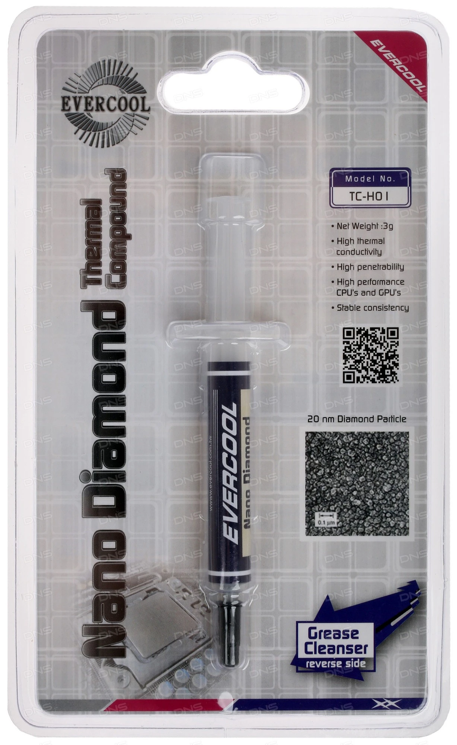

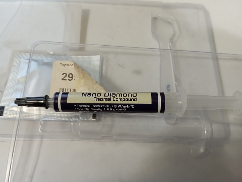

Вот кстати интересно стоит ли ставить комплектную термопасту в этом Gammaxx 400 (по слухам от ChatGPT DeepCool z9) если есть Evercool Nano Diamond TC-H01 у которой в спецификациях 8 вт/мК на корпусе указано? Впрочем тот же чат-гпт уверяет что все это вранье и "по независимым тестам" у этой пасты не более 4 вт/мК Правда на вопрос "так покажи эти тесты" не может сказать ничего внятного. Вот и как этим ботам теперь верить.
Судя по всему речь вот об этой пасте хоть и называется она немного иначе Экстремальная термопаста с нано-алмазами в шприце (3 г) | Производитель алюминиевых экструдированных охладителей | EVERCOOL у производителя а у днс https://www.dns-shop.ru/product/f0589fe15d773330/termopasta-evercool-nano-diamond-tc-h01/ На старый вентилятор мазал вроде нормально. Но вдруг комплектный пакетик суперлучше? :)
Кто спросит "ты чо еще не поставил?" '8()' ну да лениво немного снимать старый вентиль там эти защелки дурацкие намаялся с ними. А термопаста свежая похоже малость растеклась и теперь температура выше 80С не поднимается, что уже вроде и не так страшно. Но вентиль-то я уже купил. Надо хоть попробовать 8*)
Если крышка проца и подошва кулера ровные хоть КПТ-8 можно мазать, там микронный слой ее будет. Сколько не экспериментировал с пастами, никогда не замечал особой разницы (разве что одни быстрее других засыхают). Вот на видюхе или на ноуте да, уже сильно заметна разница. Хз почему. То ли разная теплоемкость радиаторов, то ли разный прижим и геометрия.
П.с. и да, намазать комплектный пакетик - это святое (халява же). Ее всегда можно убрать через какое-то время и посмотреть, есть ли разница с другой термопастой или нет. А так - что там за жижа останется загадкой.

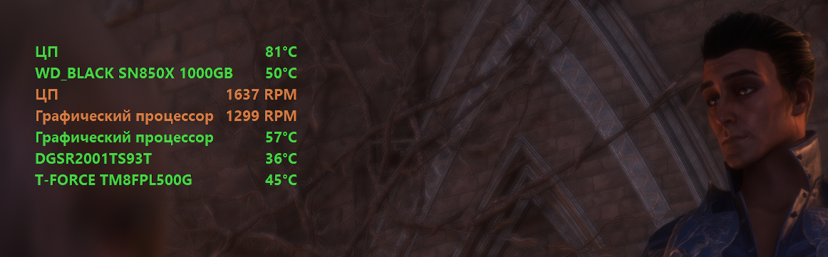

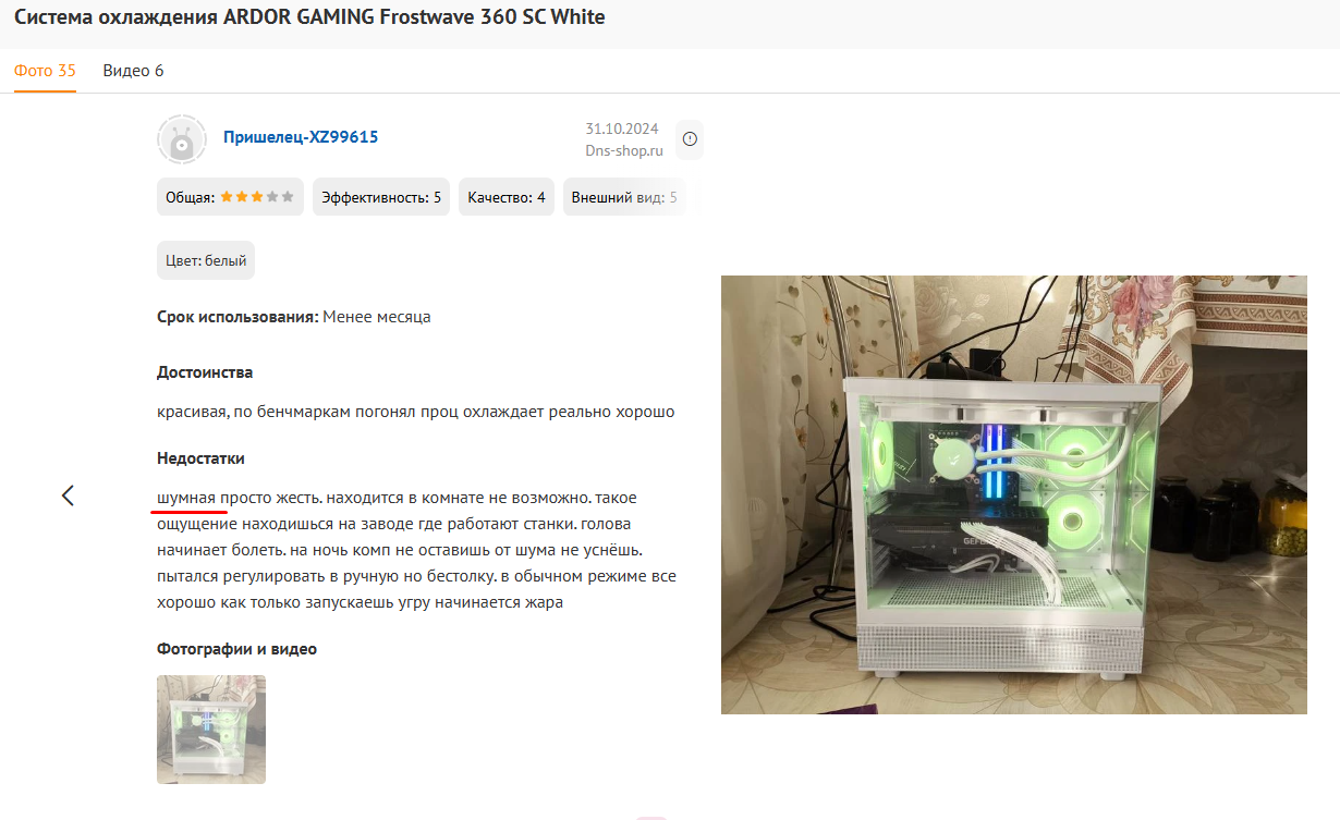

Ну вот поставил Gammaxx 400. Стало шумнее на пару децибел под нагрузкой (не 47-48, а 49-50), но и температура упала до 76С. Все же понятно за что он на штуку дороже. И монтаж удобней и комплектация богаче )) ну и дует посильнее. Брать вентиль еще мощнее вряд ли есть смысл. Похоже надо корпус попросторней чтоб там поменьше грелось. Как раз недавно разглядывал беленькие ящички от Ардор Гаминг. Вот только с прозрачной стенкой подсветка станет слишком заметной, а отключить ее нельзя. В закрытом-то ее и не видно. Что обидно по нынешним ценам мой корпус не такая уж дешевая штука. Намазывать комплектную термопасту не стал. Халява это конечно святое, но жаль если без дела засохнет паста получше. Разве что любопытства ради. Но и ведь правда различие вряд ли велико, а снимать-разбирать я уже притомился. Все ж вытаскивать надо и память и видеокарту и даже мать пришлось немного открутить чтоб бэкплейт поставить.

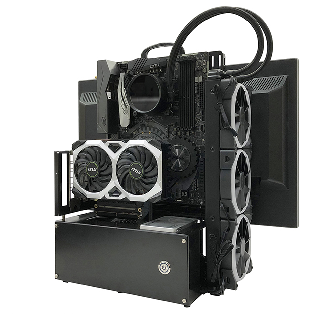

Таки да открывание крышки снижает температуру словно жидкий металл и водянка вместе взятые и совершенно ничего не стоит '8()' Все ж продуваемость корпуса не слишком хороша. Впрочем даже у самых прекрасных сейчас крышка на лямочке чтоб сразу открываться а наиболее гиковские модели так и вовсе "открытый стенд" '))'

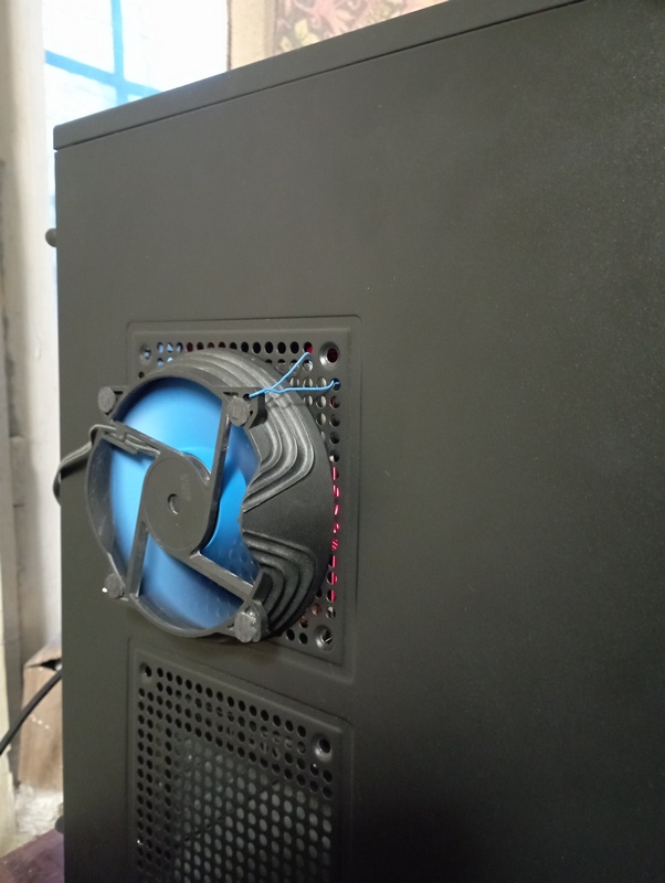

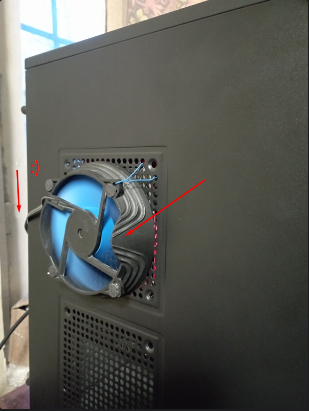

Такое вот решение 8*) Пришлось правда подключить как DC на три контакта, из-за отсутствия подходящего разъема и нежелания портить вентилятор 300-го гаммакса. Вдруг его еще продать захочется. В принципе оно все равно регулируется хоть и не так прекрасно как с четырьмя. Ну а легкие завывания в простое если температура скакнет до 50С не особо напрягают. Словно ветерок подул, природно, натурально '))' Просто хотелось проверить поможет ли еще один вентилятор в системе и куда его лучше воткнуть. Оказалось самое оптимальное место. Ну а снаружи потомку что внутри уже некуда - башня мешает. Немного подсвечивает красненьким.
а внутрь, но этажом ниже? имхо, вполне себе влезет.
доп потоки воздуха внутри создаст...
Тут цимес в том чтобы выдувал горячий воздух прямо от процессорного радиатора. Этажом ниже пробовал - никакой пользы, под видеокартой воздух и так холодный а дополнительные потоки практически не влияют на охлаждение процессора. Ну там какие-то доли градуса. Снизу кстати тоже упирается правда уже в разъем питания видеокарты, поэтому по центру поставить не выйдет.
Но это еще полбеды. Придется спиливать выступ на вентиляторе чтобы он прилегал плотно. Не больно-то он там и нужен, но вентилятор калечить не хочется. Ровно по той же причине провод пропущен через щель между задником и крышкой чтоб не потрошить кабель вентилятора. Чтоб если мне эта конструкция надоест собрать котенка обратно 8*)

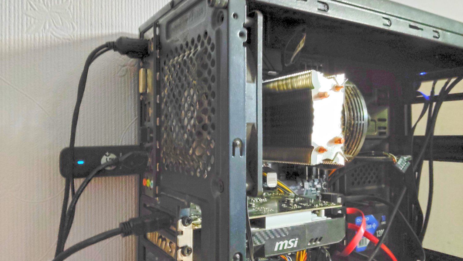

у меня общий и от кулера — соосны
(крышка всегда снята, т.к. постоянно переезжаю, а без нее удобней в чемодан (не мешает крепежу монитора)

Я как-то тоже прихожу к такой конфигурации '))' Снять крышку и всех делов. Правда хочется сделать красиво, так чтоб приоткрыть можно было а не совсем снимать. На задней понятное дело тоже есть вентиляторы, без них совсем печка получалась. А вот передний ставить не стал - попробовал и ничего не изменилось только шуму больше.
