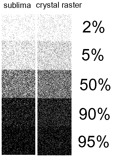

Нет. Во первых, стохастика имеет более высокие плотности в светах и тенях. За счет БОЛЬШЕГО количества печатаемых точек в светах, получаем ЛУЧШУЮ передачу мелких деталей. Расстояние между точками у стохастики меньше. Почему - я привел пример. Можешь и картинку посмотреть. Во вторых, если использовать стохастику в полутонах вместо обычного растра, на ровных заливках получишь шум. В третьих, в тенях, при использовании так же стохастики, за счет наличия пробельных элементов, так же получим значительно больше деталей. В пятых, я привожу отрывок из агфовского описания гибридного растра:
:Sublima uses a patented technology known as XM (Cross Modulated) to achieve line-screen rulings of up to 340 lpi (lines per inch). It combines the benefits of AM (Amplitude Modulated) screening, which are smooth gradations and highly controllable midtones, with the benefits of FM (Frequency Modulated) screening—fine detail rendering in shadows and highlights and continuous-tone like reproduction. It aligns FM dots along AM angles and replaces AM dots at the precise point where the AM dot can no longer be held on a specific press. The result is a smooth transition from one mode to the other with no visible crossover.
Из чего так же следует, что стохастика также удобна тем, что в высоких светах точка с обычным растром не пропечатывается на бумаге. Это еще один бонус.

Игорь, попробуй добиться подобной же плотности, как на приведенном мною рисунке обычным растром.

Игорь, попробуй добиться подобной же плотности, как на приведенном мною рисунке обычным растром..
Так ведь и добиваться нечего - эта точка по плотности просто равна примерно 4%-й точке регулярного растра - закладываешь нужный процент при подготовке файла, кстати это относится к особенностям подготовки файлов для стохастики (минимум 1-2%, максимум 100% - стохастика, и при : минимуме 3%-4%, максимуме 95% для регулярного растра).
