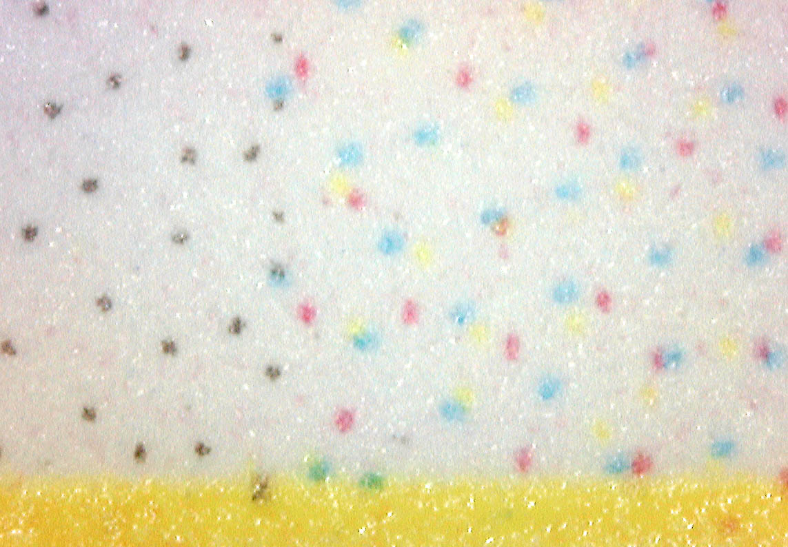

Недавно решил посмотреть через китайский USB микроскоп на 20-мкм стохастику, печать на пластике UV красками с увлажнением.
На чёрной краске контуры растровых точек более-менее чёткие. То, что форма неправильная, не баг, а фича - у нас CTP Creo с пресловутой square spot, точки неправильной формы и все разные. Кроме того, на листах пластика специально формируется случайный рельеф.
Смущает то, что цветные точки видны, как расплывчатые облака. Что это - хроматические искажения дешевой оптики или реальная проблема увлажнения/механики? Кому-нибудь доводилось видеть точки стохастики через профессиональный микроскоп? Модель микроскопа с увеличением около 200Х для надёжного контроля растровых точек не посоветуете?

У меня дома такой. Растр виден очень хорошо.
Но для чего он именно в плане контроля точек?..

Проблема в том, что для пластика нет стандартных кривых TVI. Ну, показал мне прибор 40%, и что с этим делать? Предлагается гипотеза, что на стохастике до смыкания точек TVI определяется средним размером одной точки, и контроль их может быть средством экспресс-анализа проблем с механикой и адекватностью увлажнения. Пока налетел на то, что точек нет, есть облако. И что тут прибор покажет - тоже большой вопрос.

Градационную характеристику надо измерять исходя из измеренного оптическим способом коэффициента отражения. Размер точки, ее форма, и многие другие штуки, которые так интересно разглядывать в микроскоп - влияют сильно комплексно и сильно опосредовано, поэтому ну их нафиг. Выкиньте микроскоп и возьмите денсик. А лучше спектрофотометр.
Нет, ну впрочем можно и не выкидывать, разглядывание точек в микроскоп может быть полезно для отлавливания всяких там дроблений, двоений, скольжений и прочих механических проблем печатного процесса. Но не более того.

А черная первая? Мое имхо - просто остальные краски ложатся "на воду" поэтому и такой краскоперенос плохой.
Чтобы проверить, нужно поменять циан с блеком и, если подвердится, что-то думать с увлажнением.
