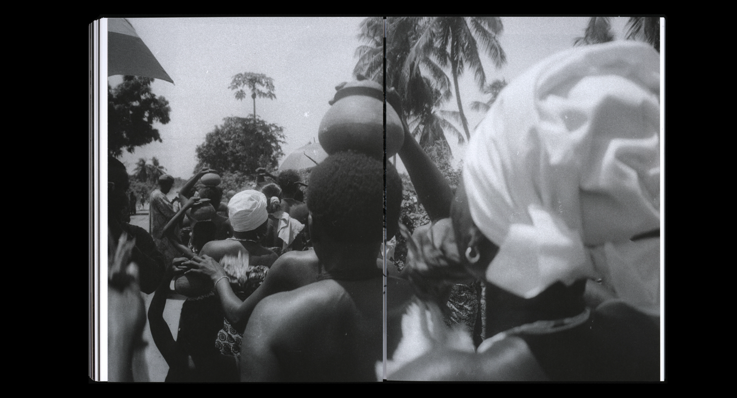

Верстаю такую книгу-альбом 250х300 мм (раскладушка получается 495х300 (?)), 300 стр, в твердом переплёте, нужно сделать такие раскладушки, но мне приходилось такие развороты делать только для журналов или на пружинную сшивку.
Подскажите, пожалуйста, как грамотно размещать такие страницы, какие подвохи, на что обращать внимание, или просто забить и верстать всё как обычно, а там в типографии уже сами разберутся? (от меня нужен только постраничный пдф). Нужно ли мне как-то рассчитывать положение, подстраиваться под книжные буклетики?
То есть получается, что в книге будет 300 страниц размером 495х300 мм? Тогда по толщине выходит все 600.
Верстать нужно постранично. Сложность только в компоновке двух половинок одной фотографии на разных страницах, но если знать, что делать, и где каждая половинка будет находиться, то и не так сложно будет.
в смысле, мне типо из-за нескольких таких разворотов адаптировать всю книгу под формат самых больших страниц?'hmmm'
уточню еще раз, вся книга 250х300 мм, и только некоторые развороты будут раскладываться (может штук 10 на всю книгу таких больших страничек), то есть иногда будет мелькать другой формат – 495х300 мм, в журнале я не заморачиваясь просто добавляла новый шаблон с другим размером где захочу, так как там просто склейка была, но прокатит ли такой вариант здесь?..

Просто постраничный пдф. В типографию спецификацию, какие страницы в файле идут гармошкой.
Гармошка разумеется должна быть как одна страница, просто другого размера.
я бы подстраивался под тетради (*8 или *16)
И распашные иллюстрации лучше приурочить к центральным разворотам.
